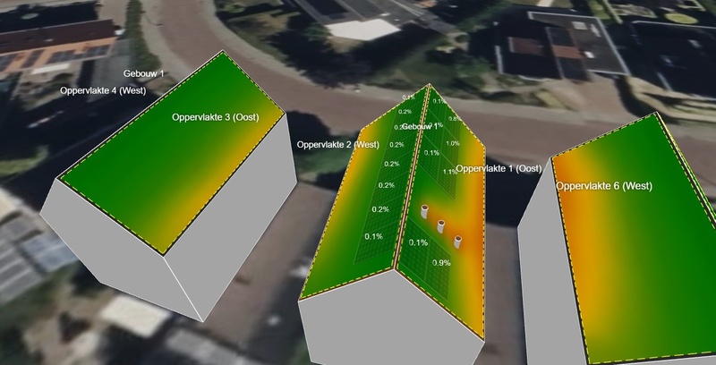

Sinds afgelopen voorjaar eindelijk ingetrokken in ons nieuwe huis (bouwjaar '99)! Na de nodige klussen heb ik nu tijd om na te denken over de aankoop van zonnepanelen.
Het huis is vrijstaand-geschakeld; aan één kant zit ik met mijn garage aan de buren vast. Het huis heeft een normaal puntdak met 2 dakvlakken onder 45 graden op O (103,6 graden) en W (283,6 graden). Er is ook een uitbouw met plat dak op Z.
Mijn plan is om 16 440wp panelen op het oosten te leggen. Bijvoorbeeld https://www.solar-outlet....ack-tiger-neo-n-type.html
Ik kijk voornamelijk naar Enphase en SolarEdge omdat dit de bekendere merken zijn waar veel informatie over te vinden is. Mijn installateur is helemaal weg van Enphase, maar werkt ook met andere merken zoals SolarEdge.
Ik heb in de basis een Enphase en SolarEdge systeem samengesteld:
Enphase:
- IQ8HC
- Envoy S
- Q relais
- Q kabels
- Totaal: 3100 euro
SolarEdge:
- S500 optimizers
- SE6K Omvormer
- DC kabels en connectoren
- Totaal: 2770 euro
Het Enphase systeem klinkt ideaal, maar ik heb niet helder hoe ik zelf via bijvoorbeeld modbus de export naar het net kan beinvloeden. Bij de SolarEdge systemen kan je dit (zover ik weet) wél beinvloeden.
Helaas zit ik met enkele onduidelijkheden mbt het SolarEdge systeem:
1. Ik weet dat een omvormer een bepaalde opstartspanning nodig heeft. Volgens SE Designer heeft het systeem met deze omvormer een DC/AC verhouding van 109%. Is dit goed? Er is veel over geschreven maar ik snap het blijkbaar niet.
2. Zou ik niet veel beter een SE10K omvormer kunnen ophangen om beter ingespeeld te zijn op de toekomst? Ik zou op het west of zuid dak nog wat bij kunnen plaatsen.
3. Ik sta open voor suggesties om dit systeem verder te verbeteren. _/-\o_
Voor de volledigheid heb ik de vragenlijst even ingevuld:
Foto's
https://imgur.com/YcT2mFL
Panelen op het dak: https://imgur.com/KVwQOxj
SE Designer rapport (met 435wp panelen): https://imgur.com/swCymYr
Beschikbare (dak)ruimte
De schuine daken hebben ieder 35m2 bruikbare ruimte.
Edit: Helaas heb ik drie pijpen op het dak gemist. Zie:
SE designer schaduw: https://imgur.com/kM5rLvp
Photoshop van het dak van de buren (ik heb mijn onderste pijp met photoshop toegevoegd): https://imgur.com/ZxkGA0M
Het platte dak heeft 13m2
Schaduw
Er is weinig schaduw. De buren zitten aan beide kanten op ongeveer 6 meter op oost en 4 meter op west.
Jaarverbruik
3600kwh (2 volwassenen)
Huidige elektriciteitsaansluiting
3x25A
Budget en doel
5000 euro. Het doel is voornamelijk om flexibiliteit in te bouwen voor de toekomst. Een hybride warmtepomp staat min of meer op de planning.
Wie gaat het project uitvoeren
Ik met hulp van een kennis die dagelijks zonnepaneelsystemen installeert.
Bijhouden van data
Ik hou niet van cloud oplossingen die bij fabrikanten gehost worden. Helaas ontkom je er niet meer aan. Ik vind het noodzakelijk om zelf (via modbus bijvoorbeeld) gemakkelijk de export omlaag te kunnen zetten. Ook wil ik per paneel de status kunnen uitlezen.
Reeds verkregen offertes
Samen met de kennis hebben we gekeken naar zijn voorkeur (Enphase). Omdat ik het materiaal zelf koop en we het samen plaatsen hoef ik geen offertes op te vragen.
Regio
Oost-Nederland.

SE6K en 2x 8 panelen gaat 1 groot drama worden. Ik weet weer eens zeker dat er geen ontwerp gemaakt is in SE Designer, daar zou een enorme waarschuwing in beeld komen.
Met 45 graden daken kan dit best op een 4kW enkelfase omvormer. Dat gaat enorm veel beter werken dan de 3 fase omvormer... En dat geld voor zowel String als SE-omvormers. (3-fase string en 8x30V is bar weinig schaduwbeheer).
Wil je per se 3-fase dan blijft SE-Short string of Enphase over.

Je hebt helemaal gelijk, ik zit zelf sinds een paar dagen in de Designer te rommelen en zie inderdaad de waarschuwing staan. De designer stelt zelf voor om de 5000 enkelfasige omvormer te gebruiken, maar dat wordt volgens mij moeilijk om af te zekeren op 16A.
Ik zou voor een iets kleiner systeem kunnen gaan (12 panelen?), maar is dat wel makkelijk uit te breiden in de toekomst? Dan zal ik zeker een tweede omvormer moeten aanschaffen óf de oude omvormer vervangen voor een zwaardere 3fase?
Kortom, ik ga mij inlezen in het uitvalspercentage van panelen vs omvomers/micro's. Misschien moet ik dan toch overstag naar een "domme" stringomvormer.
Ik heb in ieder geval geleerd dat SolarEdge en oost - west nogal tricky kan zijn!
  • Ronald
  • Laatst online: 23:28
Met 2x6 wordt je zelfs op enkelfase marginaal. Ik zou het bij 2x8 houden en eerder de omvormer wat ver onderdimensioneren (Het systeem zal weinig verliezen op een 3680H)
Dat kun je ook gewoon in designer zetten ;-)

Vandaag weer zitten spelen met de verschillende configuraties. Ik kwam erachter dat ik een paar pijpen op het dak over het hoofd heb gezien, dat is balen! Ik zal de OP updaten, maar voor de volledigheid hier nog eens de daadwerkelijke situatie.
Ik heb een dakpan opgemeten: 31cm breed, 35cm lang. Zouden er nog twee of vier panelen tussen dakrand en de pijpen geperst kunnen worden? Tussen de pijpen en dakrand zit 8,5 dakpan. 8,5*31=263 cm
De Jinko's zijn 113,4 cm breed. 2*113,4=226,8 cm
Je wilt 30 cm van de dakrand blijven heb ik gelezen. Blijft dus 263-30=233 cm over... het kan nét...
Na wat passen en meten denk ik dat het beter is om aan de oostkant liggende panelen te nemen:
SE Designer: https://imgur.com/4tmFesB
Sunny designer: https://imgur.com/IZ38TXC

Via Thomas Berger de opbrengst bekeken. Midden op de dag in de zomer zal er even afgetopt worden.
Dit scheelt in vergelijking met een ruim bemeten 5000W omvormer slechts 29kwh PER JAAR! :D
Afbeeldingslocatie: https://tweakers.net/i/j8qS46Yjt_IEaAy06hrWmZM4N0U=/800x/filters:strip_exif()/f/image/CvK99QBYuv3XCUVPLz0CMEJa.png?f=fotoalbum_large
[ Voor 3% gewijzigd door cheeseruler op 17-10-2024 21:53 ]

Ik ben wat verder in het onderzoek gekomen. Ik ga met de installateur kijken of we de 3 pijpen op het oostelijke dak weg kunnen halen. Dit zou goed moeten kunnen met een ventilatiedakpan.
Op deze manier kan ik 2 simpele strings realiseren van elk 8 panelen. In totaal 16 dus.
Schaduw mét 50cm pijpen.
Afbeeldingslocatie: https://tweakers.net/i/XPsglPj-o1XNn_s47O3di7vQ438=/800x/filters:strip_icc():strip_exif()/f/image/KY0yS4dHpvgAgvTG4DKn1yLT.jpg?f=fotoalbum_large
Schaduw zónder 50cm pijpen. Ik heb nu 10cm aangehouden als hoogte voor de pijpen.
Afbeeldingslocatie: https://tweakers.net/i/fhp18C_P-CfkChqFaVdgLZuaMBw=/fit-in/4000x4000/filters:no_upscale():strip_exif()/f/image/1JJwihKMmnph3T0P5NsEHQ7D.png?f=user_large
[ Voor 33% gewijzigd door cheeseruler op 23-10-2024 09:48 ]
