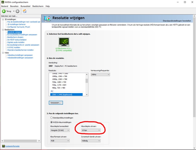

Ik had hetzelfde probleem. Handmatig aanpassen bitdiepte loste het op.
Afbeeldingslocatie: https://tweakers.net/i/FRUHrz70zhqZQw2vggWn4IF8wNU=/800x/filters:strip_icc():strip_exif()/f/image/Mj7X17n6Pz2SxDeMrtWsU7b8.jpg?f=fotoalbum_large

Huit schreef op vrijdag 18 oktober 2024 @ 08:28:
Dit heeft het verholpen. bedankt!
Ik begrijp niet waarom je dit zou moeten aanpassen, maar toch :D
