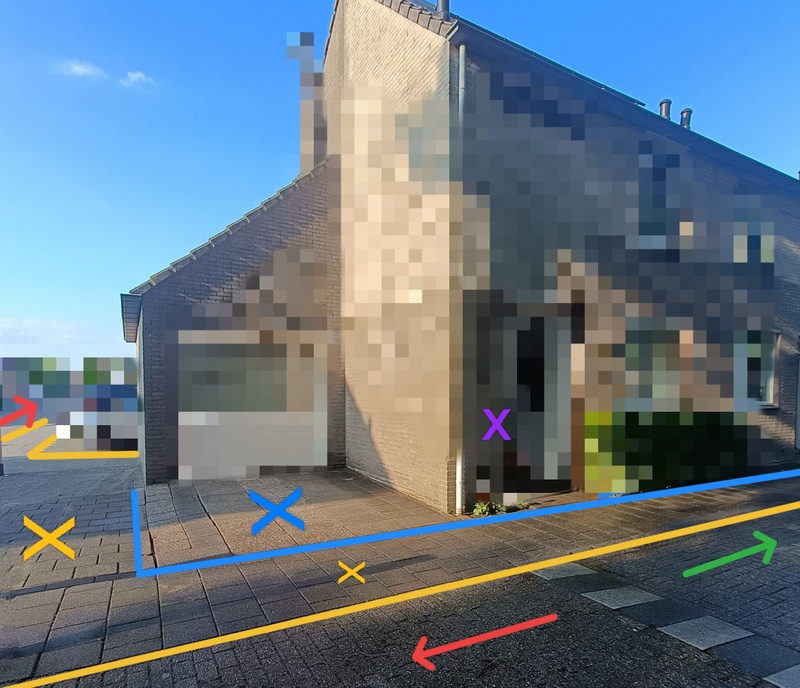

Hoi allemaal,
Ik heb een vraag betreft het opladen van onze nieuwe elektrische auto aan een eigen laadpaal.
We hebben eerder een elektrische auto gereden (auto van de zaak) en hadden daarbij een laadpaal aan huis. Deze is verwijderd nadat mijn man van baan wisselde. De aansluiting hebben ze echter laten zitten, dus we hoeven alleen een nieuwe laadpaal aan te sluiten.
Nu stuit ik op het volgende probleem: een laadkabel mag niet over de stoep lopen én het is verboden in onze gemeente om zomaar een kabelgoot te plaatsen.
(We laadden de auto van de zaak 's avonds wel gewoon op via de laadpaal aan ons huis en hebben nooit klachten gekregen, omdat er weinig mensen over onze stoep lopen, maar ik weet dat het officieel niet mag)
Nu hebben wij een kleine eigen oprit (van 3.65 meter), maar daar past onze auto (lengte 4.30 meter) niet volledig op. De auto steekt dan zo'n 65 centimeter uit over de stoep. Volgens mij mag dit ook niet.
Ik heb de gemeente al gemaild voor een oplossing, maar zoals bij veel gemeenten zal een antwoord wat langer op zich laten wachten.
Voor de duidelijkheid heb ik foto's van de situatie toegevoegd.
De blauwe lijnen zijn priveterrein. Het paarse vakje is waar de laadpaal geplaatst zal worden (tegen het huis aan op eigen terrein, er zit nog zo'n 30 centimeter tussen het huis en de stoep).
De groene lijnen geven de openbare parkeervakken aan, de gele lijnen de openbare stoep en de rode lijnen de openbare weg.
Heeft iemand misschien een tip?
Alvast bedankt!
Groetjes Anna

Waarom niet doen zoals je altijd deed met de vorige lease-auto? Alleen vrije parkeerplaats is natuurlijk niet gegarendeerd.
Of op de eigen oprit zette, steekt een stukje uit over de stoep. Zolang je geen klachten krijgt is het geen probleem.
Van de gemeente zal je het antwoord krijgen “ we hebben genoeg openbare laadpalen binnen 500 meter aangelegd c.q. gaan we realiseren” oid.
Sommige gemeenten gaan wel stoepgoten of hangbeugels toestaan. Maar dan nog ben je niet gegarandeerd voor een vrije openbare parkeerplaats…

Pui in wat ooit de garage was 1m naar achteren verplaatsen.

Als ik zie hoeveel auto's hier over de stoep uitsteken en hoe je als wandelaar moet slalommen (ondanks dat hun oprit twee auto's kwijt kan), kan ik me niet voorstellen dat daar echt op gehandhaafd wordt. Hopelijk heb je wel parkeersensoren want de auto 65cm laten uitsteken vereist wel strak parkeren. :)

Wat is de lengte van die tegels. Als je de auto zo kan parkeren dat de postbode / iemand met kinderwagen / ouderen met rollator / minder validen (bijv. scootmobiel) / kinderen op een skelter en ga zo maar door er makkelijk en zonder gedoe veilig langs kunnen zou ik dat gokje misschien wel durven nemen.
Als je anderen tot last gaat zijn zou ik echter beide opties laten voor wat het is, en toch een traject via de gemeente starten.
