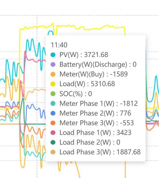

Ik weet niet of de grafiek zo duidelijk is maar here goes:
Afbeeldingslocatie: https://tweakers.net/i/vjv5QDqi5fphbVvjmW_vOJkmc6w=/800x/filters:strip_exif()/f/image/KMTh6MggvdV62I6BDMHWq1WJ.png?f=fotoalbum_large
  • Jim423
  • Laatst online: 06:45
Waar komt deze waarde Meter vandaan?
Wordt dit gemeten via P1 of met CT klemmen?
Het lijkt erop dat deze waarde inverted is, als de zon niet schijnt zou deze in de pas moeten lopen met de Load waarde.
