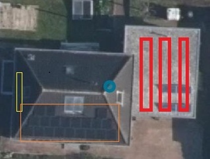

Afbeeldingslocatie: https://tweakers.net/i/tLxkhBG3ByfgoWf1bxbn8TEzs2Q=/full-fit-in/4920x3264/filters:max_bytes(3145728):no_upscale():strip_icc():fill(white):strip_exif()/f/image/XA4Vtywum1Jh0DysaymQ01Ti.jpg?f=user_large
OP DE FOTO
Oranje vak bestaand systeem pal zuid helling 45 graden 20 x SF170 paneel gekoppeld aan 1 fase Omnik 4000 TL ~ opbrengst ~ 3500-4200 kWh per jaar
Rode vakken
Gewenste uitbreiding met 3 x4 panelen ~ 440 Watt gekoppeld aan Victron 250/70 MPPT lader
Geel
Zoek optie om nog 2 of 3 panelen op westzijde 45 graden te leggen
Beschikbare (dak)ruimte
42 m3 garage plat dak
Schaduw
Van buren enigzins, dak is ca 15 meter verder zuid-oost
Jaarverbruik
3600 kWh ( zonder huidige PV
Huidige elektriciteitsaansluiting
3x25A
Budget en doel
Meer PV om de accu's op teladen met zon
Wie gaat het project uitvoeren
Zelf
Bijhouden van data
mppt lader Victron
Reeds verkregen offertes
Nog niet
Regio
Uiterste Noorden NL :D
Opzet 1 van ZonnepanelenSuper.nl
1 Victron Energy SmartSolar MPPT Charge Controller 250/100 VE.CAN € 466,12 excl BTW
12 Full Black Suntech 435Wp glas-glas bifacial 25 jaar garantie € 828,00 excl BTW
3 Blubase Connect landscape montageset voor 1x4 panelen
5x basiselement:
Blubase Connect basiselement landscape tot 15 € 392,98 excl BTW
8x beplatingsschroef: Beplatingsschroef 6,5x19 24 x € 7,93 excl BTW
Flatfix Fusion aardingsklem 3 € 7,44 excl BTW
4x achterplaat: Blubase Connect achterplaat landscape groot 12 € 131,90 excl BTW
2x ballastbak: Blubase Connect ballastbak landscape groot 6 € 113,06 excl BTW
Extra beplatingsschroeven voor ballastbakken: Beplatingsschroef 6,5x19 12 € 3,97 excl BTW
Afwerking:
Blubase Connect universele easyklem, aluminium 30 € 57,02 excl BTW
Zijplaten:
Blubase Connect set Zijplaten Zuid Landscape 3 € 51,57 excl BTW
Ophoogblokken:
Blubase Connect ophoogblok 30 € 111,57 excl BTW
Voordeel deze levert ook de Victron MPPT lader
Solar Bouwmarkt
12 JA Solar 445WP Bifacial zwart/wit zwart frame €75,00 €900,00
Blubase Connect 4 panelen 1706-1814MM - Montageset Zuid Landscape
€234,00 €702,00
Blubase Connect Blubase Ophoogblok €5,50 €165,00
Blubase Connect Koppelstuk Portrait 70 cm. €7,00 €21,00
Kosten
Zonder bedrading ed is Solar Bouwmarkt goedkoper ( zonder Victron lader bij Zonnepanelensuper)
Ik kan proberen de lader apart te kopen alleen gaat dat minder makkelijk als je niet een geheel systeem is.
Vragen
Blubase noemt dit systeem consequent zuidopstelling waarom ?
Is het handig om zo alles op oost te leggen ?
Ik zit in windregio1 en mag de blubase calculator niet gebruiken, ik vermoed extra ballast nodig te zijn klopt dat ?
Ik blijf ruim 0,5 meter van de dakrand, garage is 2,95 meter hoog.

Ze noemen het zuid, want het andere heet oost/west, het is maar een naam, maakt niet uit welke kant je het opzet.
Als je alles op oost legt heb je minder opbrengst, maar wellicht wil je de piek in combinatie met de andere panelen vermijden. Een online ballastplan tool is er wel, en anders kan ik evt. 1 voor je maken.
