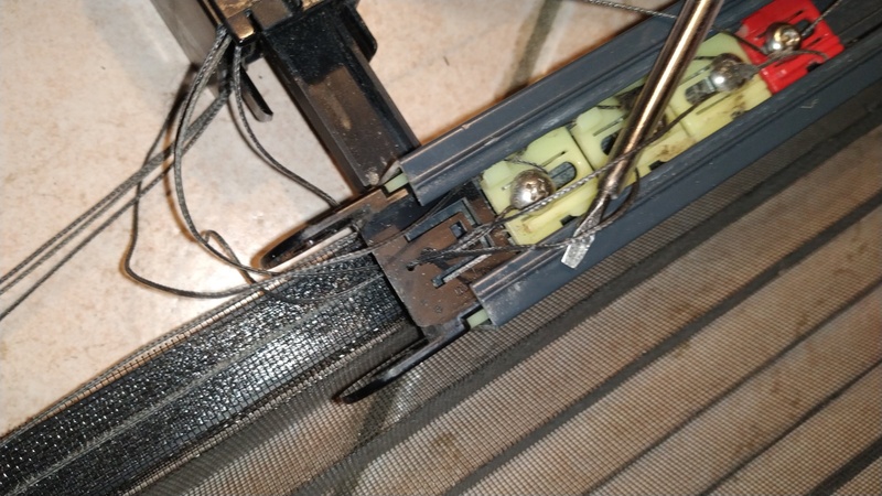

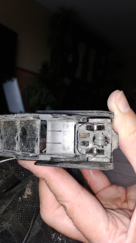

Ik heb een plisse hordeur uit 2018 waar de draadjes van moeten worden vervangen. Ik ga het zelf doen en zoek wat ervaring van anderen bij het demonteren. Het merk van de hordeur weet ik niet want die is geplaatst door de vorige bewoners.
Ik verwacht dat ik de gehele cassette uit het aluminium profiel kan schuiven, maar daarvoor moeten de eindkappen er wel eerst af. Schroef eruit, maar de kappen aan beiden kanten zitten met een snaar en een wieltje zeer strak gespannen. Ik kan de kap er met veel kracht misschien 1 cm uittrekken. Voordat ik iets van plastic breek zoek ik eerst wat advies.

Ben een stap verder. De truc is om de borstel er af te schuiven en dan de kunstof strip uit het profiel te trekken:
Afbeeldingslocatie: https://tweakers.net/i/YE63kWBLOiGuJU0mljIwXqqRKFg=/800x/filters:strip_icc():strip_exif()/f/image/ybbKJYjHe4SjgPLsm6ehE7y7.jpg?f=fotoalbum_large
Er is 1 rondgaand koord die vastzit met een rode klem. Dit koord gaat rond via de eindkappen en zorgt ervoor dat je ze er niet vanaf kunt schuiven. Het rondgaande koord is puur voor de schuifrails, niet voor het gaas.

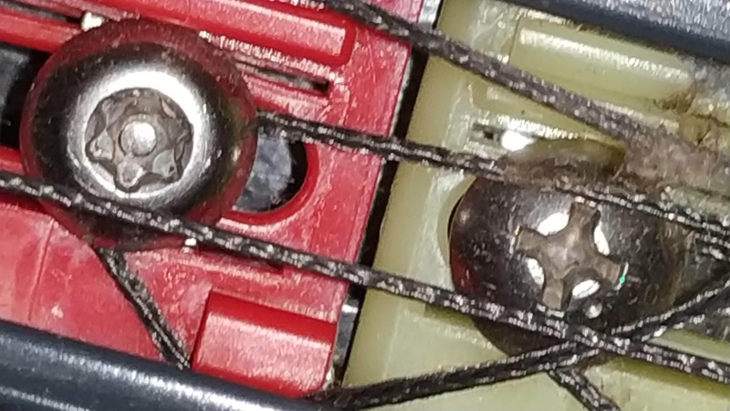

Dus de rode schroef loshalen. Het is een anti tamper schroef, maar met een spanningzoeker lukt het wel:
Afbeeldingslocatie: https://tweakers.net/i/qzdnd_nou-ysMekp4hFR4d1_NT4=/800x/filters:strip_icc():strip_exif()/f/image/rx2oQ4Hl00qWR94lKE6QeHao.jpg?f=fotoalbum_large
Afbeeldingslocatie: https://tweakers.net/i/PZR5BSOirrgrJGXtOvYNfh4rw6U=/800x/filters:strip_icc():strip_exif()/f/image/mrUu1sOnv73pG8rROgesJ6ES.jpg?f=fotoalbum_large
Afbeeldingslocatie: https://tweakers.net/i/pw513vybOVY1JnFmdto3rgNiQ8k=/800x/filters:strip_icc():strip_exif()/f/image/2zkpE9metWcWkdPMxW4JXnM6.jpg?f=fotoalbum_large
De drie gele klemmen zijn voor de drie bovenste spankoorden. Aan de andere kant zitten ook 4 van dit soort blokjes. 3 daarvan zijn voor de onderste spankoorden, 1 is er voor het rondgaande koord.

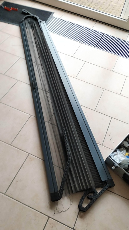

Nu kan ik het gaaspakket er een stuk uitschuiven en zie ik de eerste witte geleider:
Afbeeldingslocatie: https://tweakers.net/i/M50MmOSuwkofAS8epPwk2vQG3JY=/x800/filters:strip_icc():strip_exif()/f/image/9xJjHYdFs53fhje0kR1jAU01.jpg?f=fotoalbum_large
1 koord gaat gelijk door (bovenste koord), twee gaan er naar lagere.

Ik heb voor het gemak maar alle schakels even losgemaakt. Dat gaat vrij makkelijk en anders zitten ze maar in de weg.

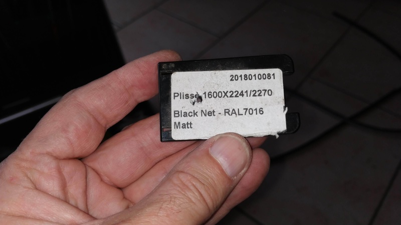

  • Rukapul
  • Laatst online: 10:14
Grandeur plisse hor?

Denk dat je gelijk hebt. Het is waarschijnlijk van Grandeur.
