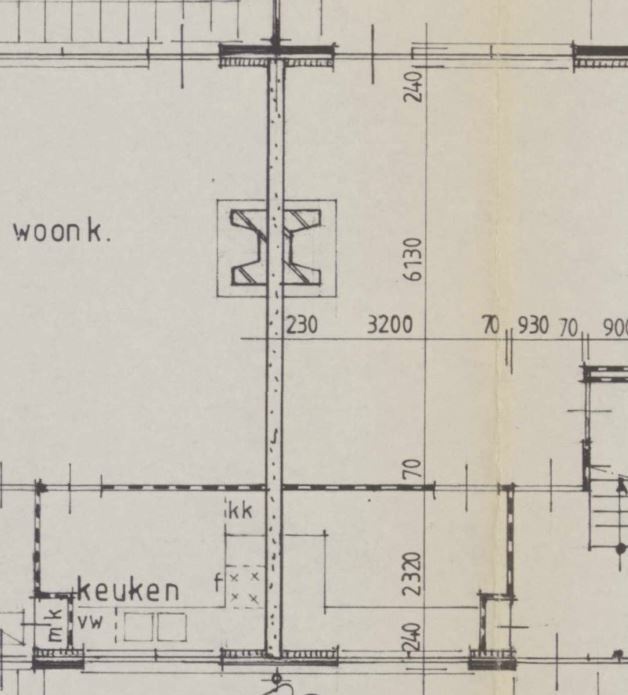

Goedemiddag allemaal,
Sinds twee maanden woon ik in een nieuw huis. Hiervoor meerdere jaren vrijstaand gewoond en nu in een twee onder één kapper. En hoor ik mijn buren regelmatig. Niet vervelend dat ik mij er aan erger, maar aangezien ik toch volledig ga verbouwen zou ik hier wel iets aan willen doen. Graag zou ik adviezen en tips willen hierover.
Wat hoor ik: stemgeluiden, gelach, af en toe geblaf hond en geschuif met meubels.
Bijzonderheden:
- Huis is uit 1990.
- Betonnen tussenmuur (230mm).
- Tunnelbouw, dus alle vloeren doorlopend.
- Binnenspouwblad is soort houtskelet (klinkt hol en op bouwtekening andere arcering).
- Spouw niet aanvullend geïsoleerd.
Stappenplan:
1) Buren vragen of ze viltjes onder de meubels kunnen plaatsen.
2) Voorzetwand plaatsen in woonkamer met massa-veer-massa principe.
3) Spouw aanvullend isoleren om geluid via de spouw te voorkomen.
Vragen:
- Als voorzetwand wil ik een muur van cellenbeton maken (meer massa is beter) met hiertussen glaswol, maar ik kan niet goed achterhalen wat meer effect heeft: isolatie 50mm en cellenbeton 70mm dik of isolatie 100mm en 2 x gipsvezelplaat. Kortom: is er ergens een rekentool te vinden op internet die kan berekenen wat het meeste effect heeft? Ik kan zo niets vinden.
- Hoe kan ik de spouw het beste dichtmaken om te voorkomen dat er flankerend geluid mijn woning binnen komt? Vanwege geluid is glas/steenwol te prefereren, maar ik zou het liefste met EPS-korrels na-isoleren (hogere Rd-waarde). Ik ben alleen bang dat deze na verloop van tijd gaat uitzakken. Bij voorkeur zou ik een scheiding maken in de spouw, maar zonder dat dit een koudebrug gaat vormen.
Alvast bedankt voor het meedenken!

De eerste vraag heb ik helaas niet direct een antwoord op. Zo'n tool zal er ongetwijfeld wel zijn, maar ook ik weet hem niet te vinden.
De tweede vraag kan dit materiaal nog interessant voor zijn. Als je dit op de kopzijde van de woningscheidende wand in de spouw kan krijgen en dan lek prikt zet dit de spouw daar volledig dicht dmv compressie. (Vacuum zakken met glaswol die uitzetten zodra je ze lek prikt. Neem een dikt die groter is dan de breedte van je spouw en ze klemmen zichzelf vast bij het uitzetten))
Let wel op dat ik er hier vanuit ga dat de tekening enigszins juist is en de woningscheidende wand ook echt vrij staat van de buitenmuur.
Afbeeldingslocatie: https://tweakers.net/i/APE_eo75Y1Ef2tmQspKOTP5WkV8=/full-fit-in/4000x4000/filters:no_upscale():fill(white):strip_exif()/f/image/VScETZB1IhI6KrDl3BdXhIax.png?f=user_large
https://mavotrans.nl/airtight.html
Je kan ook gelijk de duurdere versie nemen "FireTight" en dan is het geheel ook voorzien van brandwerende maatregelen. Dit maakt het misschien nog wat makkelijker om de buren te overtuigen dat dit de moeite waard is. ;)

@Tweaker_Ruwy Dank voor de tip. Item brandveiligheid is zeker ook een punt.
