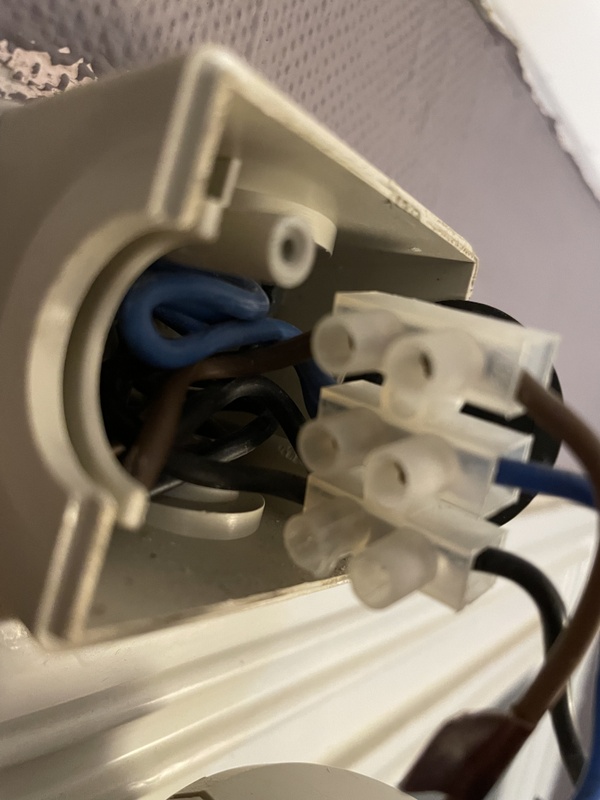

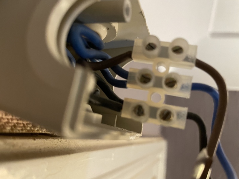

Hey,
Ik had graag een bewegingssensor losgekoppeld en de draden doorverbonden zodat de lichten die via de sensor werken constat stroom krijgen. Maar ik geraak er niet aan uit welke kabels ik met elkaar moer verbinden. Er zijn twee blauwe en twee zwarte die elk respectievelijk met 1 blauwe en 1 zwarte van de sensor verbonden zijn. En dan is er nog 1 bruine die met 1 bruine van de sensor is verbonden. Iemand die kan helpen?
Bedankt!

Verbind de zwarte met de bruine met een fatsoenlijke wago en niet met gruwelijke kroonsteentjes.

Bruine draad is de fase draad.
Zwarte draad is de schakeldraad
Blauwe draad is de nuldraad.
Tenminste als overal de juiste kleur is gebruikt ;)
Als je de bruine draad die naar de bewegingssensor toe gaat rechtstreeks verbindt met zwarte draad die naar de lamp gaat overbrug je de bewegingssensor.
