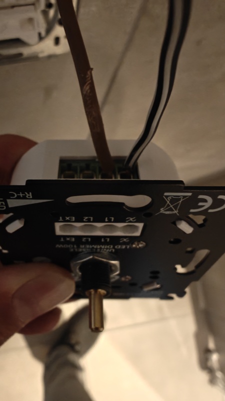

Goedemiddag,
In de badkamer van mijn nieuwbouwwoning heb ik 5 spots hangen die met 2 schakelaars (2 spots en 3 spots) bediend worden.
Deze 2 schakelaars wil ik vervangen voor 1 dimmer.
Ik heb daarvoor de enkele bruine draad aangesloten + beide schakeldraden(*) via een lasklem.
Vreemd genoeg knipperen de spots bij het dimmen en branden 2 spots via de ene schakeldraad (links op de foto) veel feller dan de andere 3 (rechts op de foto).
Wanneer ik 1 van beide schakeldraden los haal werkt het dimmen feilloos.
Kan iemand mij uitleggen hoe dit mogelijk is en hoe ik dit kan oplossen?
(*) Een schakeldraad is volledig zwart en de andere is zwart/wit, heeft dat nog een betekenis?Afbeeldingslocatie: https://tweakers.net/i/ZmQ0bpvamBdFCgsZrmQuk9N1KMQ=/800x/filters:strip_icc():strip_exif()/f/image/sh61zsrZOMmATI17nQaw8gJY.jpg?f=fotoalbum_large

Zo te zien zijn het niet dezelfde spots? Kan je de specificaties ervan delen?
  • Beste antwoord
  • Baxke
  • Registratie: December 2019
  • Laatst online: 22-07 21:10
  • natural colour
  • Registratie: April 2022
  • Laatst online: 09-08 16:29
Verschillende drivers; één driver voor drie spots en 2 drivers voor de 2 andere spots.. zou zo kunnen.
  • Mister_tb
  • Laatst online: 19-07 09:22
Baxke schreef op zaterdag 12 oktober 2024 @ 15:51:
Wauw heel scherp gezien zeg!!
Net 2 lampjes gewisseld en daar zit het probleem.
Begrijp er overigens niks van waarom ze dat zo gedaan hebben en dan 2 normale schakelaars ophangen.Afbeeldingslocatie: https://tweakers.net/i/jy0xDOwEA2tFlS1cK31BqNqomPk=/x800/filters:strip_icc():strip_exif()/f/image/kYUYWgUx9x366BjkCnNJzYJz.jpg?f=fotoalbum_large
