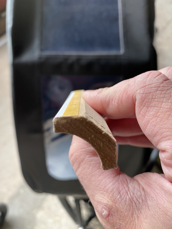

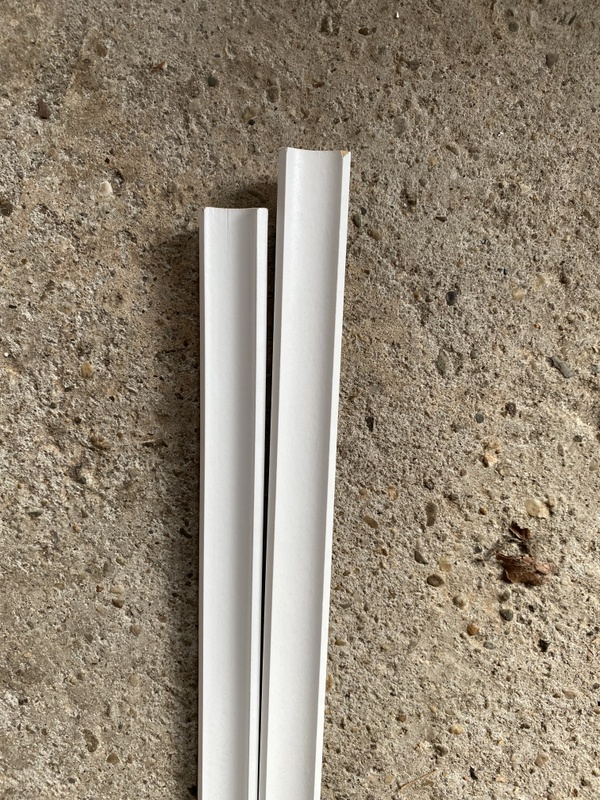

Help, ik heb al een set lijsten vernaggeld door niet eerst te lezen. Maar hoe krijg ik in godsnaam de plafondlijsten geplaatst in een 90graden binnenhoek?
Als ik ze in een hoek van 45 graden zaag krijg je door de ronding een kier namelijk.Afbeeldingslocatie: https://tweakers.net/i/DQmDVS5HcqAlaXRH_F7pR2ah6cc=/x800/filters:strip_icc():strip_exif()/f/image/rB3UW6yLEtBNDtJRjnucXwnN.jpg?f=fotoalbum_large
Afbeeldingslocatie: https://tweakers.net/i/1s0-ARjxqKnJKEJNbeSYG_iY_Dc=/x800/filters:strip_icc():strip_exif()/f/image/Xi3XTcBjP9A7qpk38yPG9eFE.jpg?f=fotoalbum_large
Wie o wie heeft het verlossende woord?

Die heb ik gezien, maar behoudens dat ik geen verstekbak heb en het met een afkortzaag doe, doe ik in principe hetzelfde.
Het gebeurd overigens al bij oefenstukjes, als ik ze gewoon in 90 graden tegen elkaar hou ontstaat er een kier waar de ‘holling’ zit
