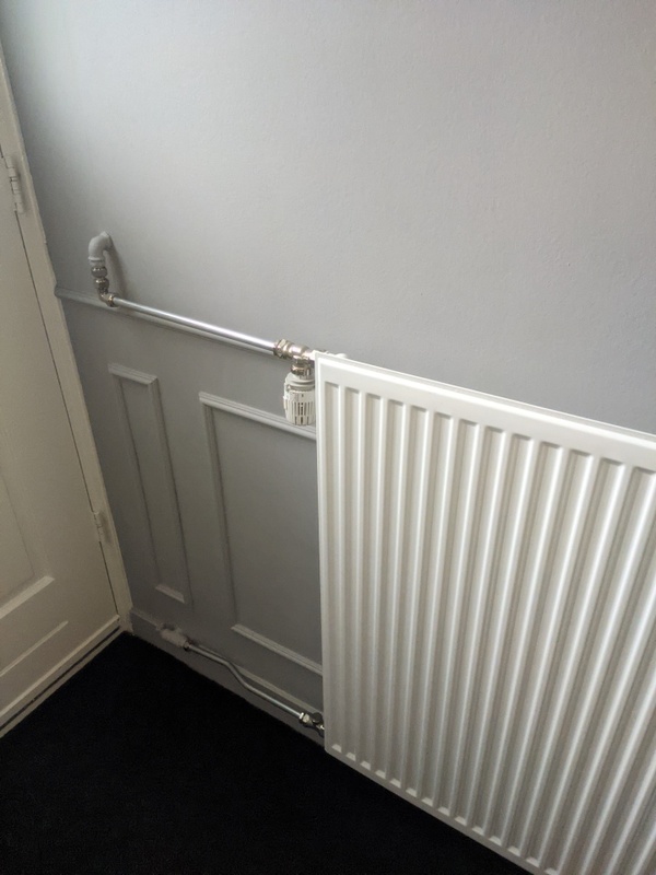

Op dit moment is onze hal praktisch onverwarmd. Er hangt een enkele T11 radiator, maar die doet weinig met onze aanvoertemperaturen van 28-35. Ik begin me toch wel steeds meer te ergeren aan dat de vorige bewoners overal vvw geplaatst hebben, behalve de hal en wc beneden. Je voeten voelen extra koud wanneer je van de verwarmde vloer in de woonkamer/keuken de hal in loopt. In de hal hebben we drempels van 2cm hoog en 4m2 oppervlakte waar vvw op zou kunnen.
Is het een idee om de radiator weg te halen, de plak pvc los te maken en een enkele buis van 14mm te leggen met een RTL ventiel? Dichtsmeren, pvc weer plakken en 3 nieuwe binnendeuren kopen die we toch al graag willen aanpassen naar paneeldeuren? Zit je alleen met 2 buizen in het zicht op de plek waar nu een radiator hangt.

@BCC ik ben de vakantie heel druk bezig geweest om niet meer voor de wormen te stoken, dus er zit 10,5cm pir onder. :p (& een boel bodemisolatie weer met dank aan de vorige bewoners) Afbeeldingslocatie: https://tweakers.net/i/lbZq4yUXdJjWg1_vJAN7QRk3ISQ=/800x/filters:strip_icc():strip_exif()/f/image/UGM3wNHIesfF4Vs7wbhvBt0N.jpg?f=fotoalbum_large

@Fred | IA @Groningerkoek we willen sowieso meer warmte in de hal. Dan kan ik of een lelijke en flinke T33 radiator plaatsen, of een enkele lus vvw. En een beetje formaat T33 is ook niet gratis. Voordeel van een extra lus vvw is ook nog weer wat meer buffer en afgifte met de warmtepomp, op de huidige temperaturen heeft de WP net te veel vermogen om kwijt te kunnen waardoor die pendelt. Ik wil dus sowieso meer afgifte creëren wat 24/7 open staat, dan is de hal daar ideaal voor.
Volgens mij is één groep vvw aanleggen de kosten ook niet als je alles zelf doet. Er is geen verdeler, plak pvc kan hergebruikt worden. Denk dat de kosten redelijk gelijk zijn aan een deftige T33 radiator.

@Ronald.42 De kruipruimte is niet meer toegankelijk, was wel een slim idee geweest om eerder over na te denken. Maar in principe zou een 14mm buis prima op de huidige aansluiting kunnen lijkt mij? Er zit al een voetventiel, dus die zou ik ook kunnen gebruiken ipv een RTL ventiel. Is toch de bedoeling om altijd open te staan.
Maar zoiets had ik idd voor ogen, zonder te frezen en een 14mm leiding. Is zelfs goedkoper dan een nieuwe radiator.
