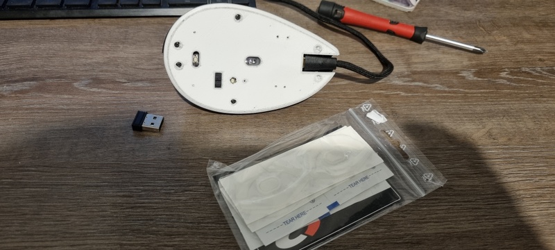

Een nieuw topic openen lijkt mij niet nodig, dus ik post mijn "oplossing" hier.
Helaas vereist het echt (de)solderen, maar moeilijk of veel werk is het nou ook niet. Wel priegelwerk.
Uiteindelijk pak ik de guts van deze muis:
product: Cooler Master MM712
En de behuizing van deze muis:
uitvoering: Adesso iMouse E7
(evt recht handig: uitvoering: Adesso iMouse E3 )
Plus welke skates je ook maar wilt, ik heb 3rd party skates gebruikt maar die van de 712 zijn prima te hergebruiken als je ze met beleid eraf haalt.
Ik heb 3d modellen gemaakt:
E7 (links): https://github.com/grasma...v2-Adesso-iMouse-E7.FCStd
E3 (rechts): https://github.com/grasma...v2-Adesso-iMouse-E3.FCStd
(let op: deze 3d modellen sluiten NIET perfect aan omdat ik lui ben, het werkt en het hoeft niet perfect te zijn voor mij; In de echte muizen buigt de voorkant iets naar boven, ik heb dit gewoon recht gelaten dus daar zit een "gat" / "spleet").
Kunnen met FreeCAD geopend worden (en dan naar een printbaar formaat geëxporteerd worden).
Verder heb ik ook nog meteen nieuwe switches en scroll besteld, om die op de printplaat van de E7 te solderen, want de scrollwheel is echt heel slecht op de E7 en er komt stof in, dus ik heb een boel bedekte scroll encoders (dust resistant) besteld op aliexpress, en eentje erop gesoldeerd, incl betere switches.
Uiteindelijk was het gewoon voorzichtig en secuur na-meten en alles goed (de)solderen.
Resultaat:
Afbeeldingslocatie: https://tweakers.net/i/eLDhqUhQubTpItx5YqQozv_6wrU=/800x/filters:strip_icc():strip_exif()/f/image/7xyfaolGU3eRtzL2kHA4qpDB.jpg?f=fotoalbum_large
Je mist alleen het opbergvakje voor de dongel maar ik kan daar mee leven:
Afbeeldingslocatie: https://tweakers.net/i/lwIXvDzKJQDz_ZQzcebcgFf1Ccs=/800x/filters:strip_icc():strip_exif()/f/image/7cayZX9p8K0DJslzhialCymD.jpg?f=fotoalbum_large
Ik heb nu dus een prima linkshandige ergonomische muis, die zowel draadloos via dongle EN bluetooth gebruikt kan worden, en ook via USB-C gebruikt kan worden, die ook nog eens 1000Hz polling doet om lekker te gamen.
Indien iemand dit wil namaken ik help graag (gratis via forum hoor, of voor een fikse vergoeding wil ik het best voor je maken en alles uit je handen nemen -- maar liever niet).
Kostte mij zo'n uurtje priegelen om alles goed te (de)solderen en in elkaar te zetten.
Oh ja en de schroefjes.. die her-gebruik ik gewoon van de 712mm _/-\o_ (wel een 2mm boor nodig om het gat voor te boren in 3d model, expres voor gekozen omdat het erg kleine schroefjes zijn).
De switches op de 712 zijn optisch maar door de diodes te verwijderen is het gewoon mogelijk om klassieke switches erop te solderen (op de positie van de sensor diodes).
Er bestaan drie van zulke muizen (1tje op werk, 1tje thuis, 1tje vriendin rechtshandig) en ze werken allemaal perfect sinds eind november vorig jaar.
