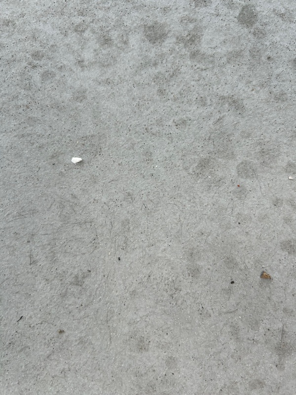

In mijn nieuwe tuinkantoor en tevens fietsenstalling :P , zoek ik een geschikte vloerafwerking.
De vloer het prefab bijgebouw wordt opgeleverd is vezel beton, waarbij je de vezels aan de oppervlakte ziet.
Afbeeldingslocatie: https://tweakers.net/i/9VrVOXhGSl_z5TmmaVpBe5LxwK0=/x800/filters:strip_icc():strip_exif()/f/image/igzVDnzrOtJZOid6jX4YbThQ.jpg?f=fotoalbum_large
Dunne Betonverf is dan wat lastig denk ik. Er zal echt een laagje van iets op moeten.
Epoxy of PU vindt ik wel fraai, maar een hele effen vloer is niet handig met vieze fietsen. Daarnaast is het veel werk ze te leggen en vrij prijzig.
Daarom zat ik aan 1 stuk kamerbreed vinyl te denken. Goedkoop en makkelijk zelf te leggen.
Alleen, ik lees op sommige plekken dat de weekmakers in fietsbanden donkere vlekken kunnen maken op vinyl.
Ik kan het me moeilijk voorstellen, maar dan valt vinyl af. PVC heeft volgens mij hetzelfde probleem.
Dan zie ik rubberen vloeren, maar dat ziet er meteen uit als een schuur en het is ook een werkplek.
Wat blijft er dan nog over? Tegels?
Hebben jullie tips voor een weekmakers bestendige vloer die er keurig uit ziet in een tuinkamer/kantoor waar ook fietsen in komen?
[ Voor 26% gewijzigd door MWDKing op 11-10-2024 22:45 ]

linoleum of marmoleum. Als je nu een betonnen dekvloer hebt, kan je ook betonverf overwegen.

Ik heb de OP aangevuld; het is een vezelversterkte dekvloer en dan kan je niet vlinderen volgens mij. Sowieso wil je na het vlinderen nog een nabehandeling doen denk ik?

Gaat denk ik niet vanwege de vezels aan het oppervlakte van het beton.

Een laagje egaline of gietbeton erop, daarna kan je het met betonverf afwerken.

[ Voor 24% gewijzigd door 3dmazter op 12-10-2024 14:39 ]

  • MWDKing
  • Laatst online: 19-10 17:10
SPee schreef op zaterdag 12 oktober 2024 @ 18:43:
Hier zie ik veel opties, zoals gietvloer, grindvloer.
Maar die zijn ook niet goedkoop.
Klopt, ik heb verschillende opties door hen aangeboden gekregen tussen de 4500-5000€. Dus dik 300€/m2... wss omdat door de vele bewerkingslagen het arbeidsintensief is om te plaatsen.

  • MWDKing
TS hier. Uiteindelijk heb ik gekozen voor keramische tegels met een hoge ruwheid. Kosten; 450€ tegels + 900€ laten leggen voor 15,75m2 oppervlak. (leggen moet nog gebeuren).
UV bestendigheid en weekmakers bestendigheid waren belangrijk.
PU, Epoxy, Vinyl, Marmoleum, PVC (alle varianten) zijn gevoelig voor weekmakers en UV licht. Er zijn van PU, Epoxy en PVC beter bestendige varianten, maar dan is de keuze weer klein geworden en heb je een glimmende afwerking.
