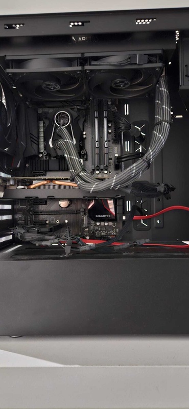

Euch, ben ik gek aan het worden of heeft mijn Gigabyte Z390 GAMING X (Z390,S1151,ATX,DDR4) een onboard harde schijf (als zoiets al kan)? :|
Ik vind naast mijn samsung 870 EVO 1Tb(onderaan op de foto) nergens een Samsung 970 EVO 500gb? Moet toch ook een SATA verbinding hebben?
De onderste foto is van zo'n moederbord op de fabrikantwebsite.
Afbeeldingslocatie: https://tweakers.net/i/GAkkrs1mJbOT-_x0_83eXNtGtec=/x800/filters:strip_icc():strip_exif()/f/image/spDIs7OkGMpQUPF719RaD8Ls.jpg?f=fotoalbum_large
Afbeeldingslocatie: https://tweakers.net/i/nAGg1_m-3uVJxQN_JMGiF6FdP4w=/800x/filters:strip_exif()/f/image/HDLDhsrJKCSvDdIgBZPenQrX.png?f=fotoalbum_large

De 970 is een m2 ssd, geen sata?

sig69 schreef op zondag 13 oktober 2024 @ 19:36:
Als je zoekt op 2b2qexm7 dan zie je dat dit een m.2 ssd is ja ;) @Veance de ssd zit tussen je cpu en graka sc6 slot onder die zwarte kleine koeler
