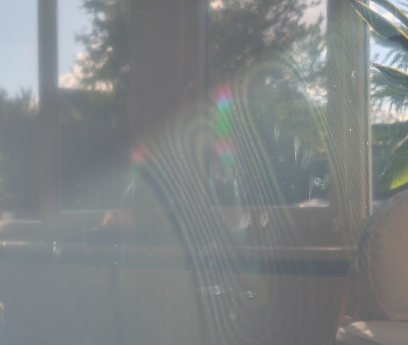

Mijn vraag
Ik heb net mijn televisie schoongemaakt met een TV screen cleaning kit van ISY.
Ik zie nu ineens alleen vervormingen in beeld. Dit is met name zichtbaar bij licht scherm. Als ik een klein beetje druk op geef zie ik de vervormingen veranderen.
Ik ben zo dom geweest om mijn tv niet uit te doen tijdens het reinigen.
Heb ik nu mijn televisie stuk gemaakt? Of is hier iets aan te doen?
Alvast bedankt voor jullie expertise.
Zie ook foto:
Afbeeldingslocatie: https://tweakers.net/i/7o5m_DKz9PbnxQsc9LbUygdZGgE=/800x/filters:strip_icc():strip_exif()/f/image/7QshcSKvFkUiZmS67K2nQLgG.jpg?f=fotoalbum_large

Weet je zeker dat het scherm helemaal droog is? Wat voor kit heb je gebruikt? Hoe hard heb je op dat scherm zitten duwen?

Archer_VC10 schreef op vrijdag 11 oktober 2024 @ 16:44:
Niet hard, haha. Gewoon rustig over het scherm heen.
Ik heb ISY TV screen cleaning kit ICL-6900-1 gebruikt. Jaren geleden een keer bij de Media Markt gekocht. De bijbehorende microvezeldoekjes gebruikt.
En ja, het scherm daarna nog een keer met een droge doek opnieuw gedaan.

Lijkt me op het eerste gezicht, op basis van een niet heel duidelijke foto, dat je veel te hard hebt zitten boenen op het scherm. Ik raak m'n OLED scherm nauwelijks aan bij het schoonmaken, gebruik daarvoor een random LCD scherm cleaner net zoals jij.

Welke tv heb je? Samsung gebruikt op sommige tv's een laag tegen reflecties, maar die kan niet zo goed tegen schoonmaakspul.

Vooral niet te nat en niet hard wrijven. De coating poets je er dan vanaf en wordt het scherm vlekkerig.
Wat ik zo op de foto zie is er te hard geduwd.
Maar als je TV kijkt, zie je dit dan nog? Of valt het alleen op als deze uit staat?

Ik heb voor mijn eigen gevoel niet hard gedrukt, maar gewoon rustig over heen gegaan. Ik zie in de post van thealterego dat dit blijkbaar vaker kan gebeuren bij Samsung televisies. Ik heb het nog niet eerder schoongemaakt in de tijd dat we de televisie hebben, maar er kwamen nu aardig wat vingerafdrukken van mijn zoontje op :)
Ik zie het nu alleen wanneer er wit op het scherm is en dan met name als er zonlicht op schijnt. Dus gelukkig niet erg last van tijdens gewoon gebruik. Het lijkt wel alsof de punten verschuiven, dat zal dan iets met die coating zijn denk ik.
