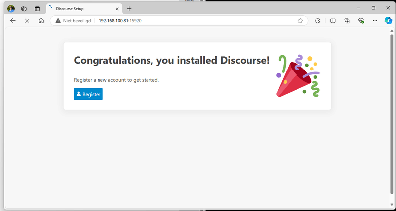

Huidige situatie: IP adres met exposed poort laat de eerste pagina's van Discourse installatie procedure zien, maar de domeinnaam is nog niet goed gekoppeld en doorgestuurd kennelijk want ik krijg timeouts en het werkt kortom niet zoals ik hoopte.

Afbeeldingslocatie: https://tweakers.net/i/slKh7mg-9omNtXFSXeNbv7-BlB8=/800x/filters:strip_exif()/f/image/C0wH5Ijuj3yYQW0DtCVAkKDG.png?f=fotoalbum_large

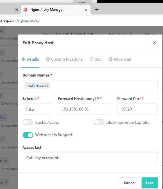

Waar het wellicht mis gaat, de lijm tussen de LAN-host/poort en de NPM-proxy. Afbeeldingslocatie: https://tweakers.net/i/F1syUcsy1Y8VW1nJ6VTqL9GD520=/full-fit-in/4000x4000/filters:no_upscale():fill(white):strip_exif()/f/image/zzg6cV4o4233m9R4vAGPmk67.png?f=user_large
De Discourse verstuurt wel een mailtje, maar komt letterlijk alleen niet verder op het beoogde domeinnaam/host. En het vermoeden bestaat dus dat ik iets 'heel simpels' over het hoofd zie in mijn NPM.

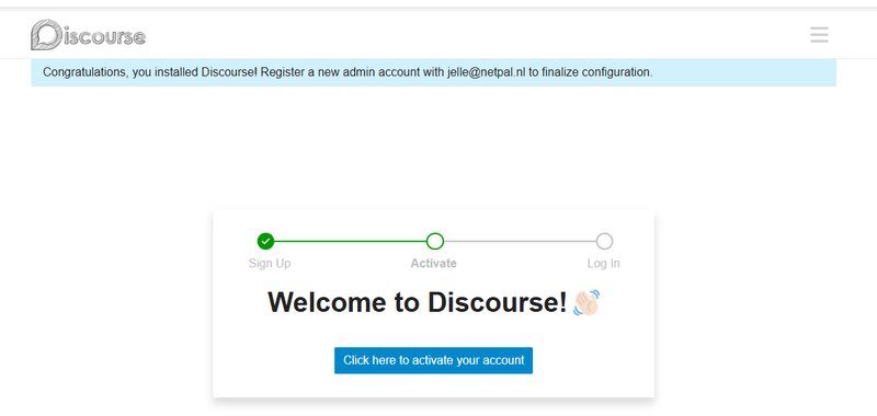

HOERA ! F*CK YEAH
Wat ik voor een magie heb uitgekookt weet ik verder niet helemaal zeker... Gewoon netjes opnieuw, en tevens de poorten toegelaten via UFW op de host - kan een *klein detail* zijn geweest ;-) , maar dit zegt mij: Niets meer aan doen!
Afbeeldingslocatie: https://tweakers.net/i/b_IFm0i40PHGd9Py-r7CfidT9xU=/800x/filters:strip_exif()/f/image/rz9QXxpS55zj9hitKHxdndFg.png?f=fotoalbum_large
Bedankt voor het meekijken iedereen!
