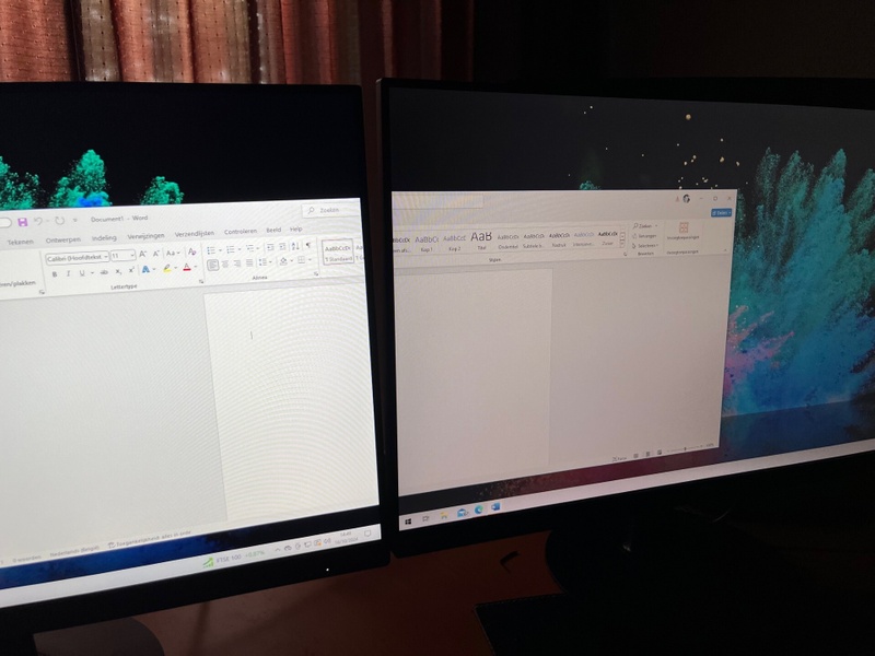

Ik heb op jullie advies geprobeerd om middels monitor kleur instellingen het gelijk te krijgen. Het schijnt immers dus normaal te zijn dat de afwijking zo groot ivm HDMI en VGA kabel. Ik krijg het helaas niet voor elkaar. Beide gereset en vanaf fabrieksinstellingen begonnen.
Op de afbeelding hieronder is het linker scherm via VGA aangesloten en het rechter scherm via HDMI.
Het rechter scherm is aanzienlijk lichter qua zwart waarde dan het linker scherm.
Ik heb brightness flink omlaag gezet bij het rechtse scherm. Hierdoor komt zwart ietsjes meer in de buurt bij beide monitoren maar zodra je dan een Witte achtergrond hebt, zie je dat die bij de VGA veel helderder / witter is dan bij de rechter monitor. Hierdoor lukt het mijn inziens niet om het via instellingen zowel bij wit als zwart waarden gelijk te krijgen.
Het lijkt zelfs wel of dat de VGA qua kleurwaardes mooier in balans is (mooi donker en mooi wit) dan bij de HDMI. Zoals eerder aangegeven is de monitor en kabels al vervangen dus het zit hem niet in de hardware.
Hebben jullie nog advies in deze situatie en komt mijn ervaring overeen met die van jullie? Enige optie is anders HDMI videokaart met 2 HDMI uitgangen, ondanks dat VGA misschien zelfs wel mooier oogt.

Dikke kans dat de verschillen door 2 dingen worden veroorzaakt.
1) analoog versus digitaal
2) HDMI instellingen staan op de tv-instellingen (limited) ipv volledig bereik.
Voor deze instelling, zie:
https://www.intel.com/con...s/000058671/graphics.html
Ik ga er van uit dat je een Intel onboard gpu hebt. Je geeft daar geen specs van op, maar het is de meest voorkomende.
Het maakt qua videokaart niet uit welke uitgangen je hebt. Alle digitale varianten zijn goed en kunnen eventueel met een verloopkabel aangesloten worden. HDMI, Displayport of DVI, het is allemaal digitaal en de snelheid is voldoende voor FullHD (de resolutie van je huidige monitoren).
VGA is analoog en wordt algemeen gezien als zwaar verouderd en niet toereikend meer op FullHD. Het ziet er een stuk vager uit dan digitaal op die resolutie.

Begrijp ik het goed dat DVI en HDMI wel hetzelfde kleursignaal door zouden geven?
Ik heb een nieuwe GT710 Geforce liggen met daarop HDMI, DVI, VGA.
Er zit geen DVI op de monitor.
Ik kan dan wellicht de ene monitor aansluiten op HDMI rechtstreeks en de andere monitor sluit ik middels kabel via DVI van de videokaart aan met verloop naar HDMI naar de andere monitor.

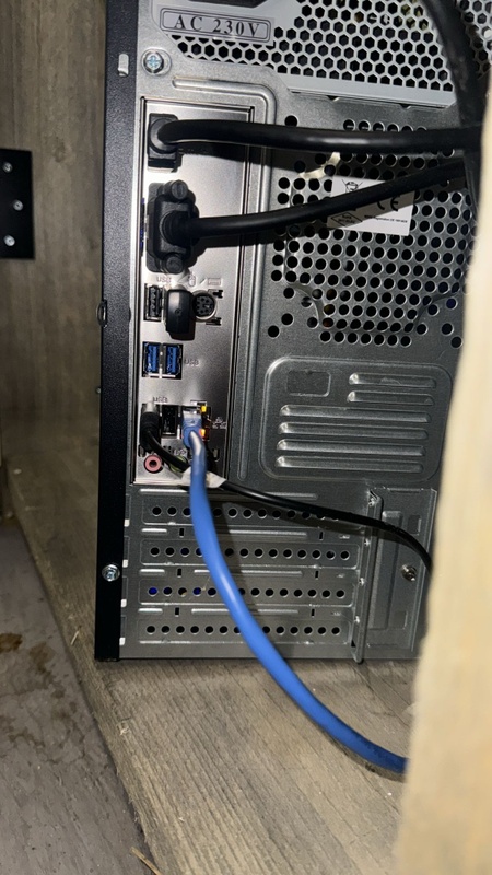

  • dragonhaertt
  • Laatst online: 20:31
dragonhaertt
@_'.'
Je kan ook even een foto van je aansluitingen maken op je moederbord.
Ik kan bijna niet geloven dat je geen DP én HDMI uitgang hebt.
(tenzij het een itx of heel oud moederbord is)
  • martijn22222
  • Registratie: April 2019
  • Laatst online: 30-09 09:54
Helaas.. Ondanks dat het een nieuw moederbord is. Maar weer wat geleerd; voortaan altijd opletten dat er zowel display port op zit als HDMI. Enkel VGA en HDMI werkt niet zodra iemand 2 schermen wil gebruiken.
Ik ga straks eens de optie andere videokaart in combi met DVI to HDMI adapter er tussen. Dan heb ik 2 keer HDMI kabel naar de monitoren lopen.
Afbeeldingslocatie: https://tweakers.net/i/_fT3_GTingxzcVxnT1myrvY_Fjo=/x800/filters:strip_icc():strip_exif()/f/image/8kbWNJGpeIET7feATxEOLCod.jpg?f=fotoalbum_large
  • Compizfox
  • Laatst online: 22:43
Compizfox
Bait for wenchmarks
Wat een apart apparaat. Weinig aansluitingen inderdaad. Ik zou er een goedkoop videokaartje inzetten inderdaad voor meer digitale monitoraansluitingen.
[ Voor 20% gewijzigd door Compizfox op 18-10-2024 15:05 ]
Gewoon een heel grote verzameling snoertjes
  • lordgandalf
  • Laatst online: 22-09 14:22
Ziet er uit als een low budget moederbord daar zie je dit nog wel eens want het is wel een erg lege io shield.
6 usb, 3 audio, 1 PS/2 port en twee graphic ports en een netwerk poort is wel karig voor een standard board. Maar dat mag maar dan is het niet vreemd dat het problemen geeft zou toch minimaal twee display ports of een display port en een hdmi verwachten ofzo. En inderdaad zou een gpu inzetten met displayports of hdmi en dan teminste twee en dan kun je pas beslissen of monitors echt anders zijn.
Steam: Profile / Socialclub: Profile / Uplay: minedwarf / Origin: lordgandalf3
