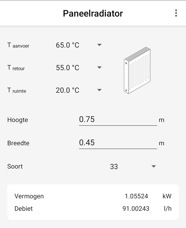

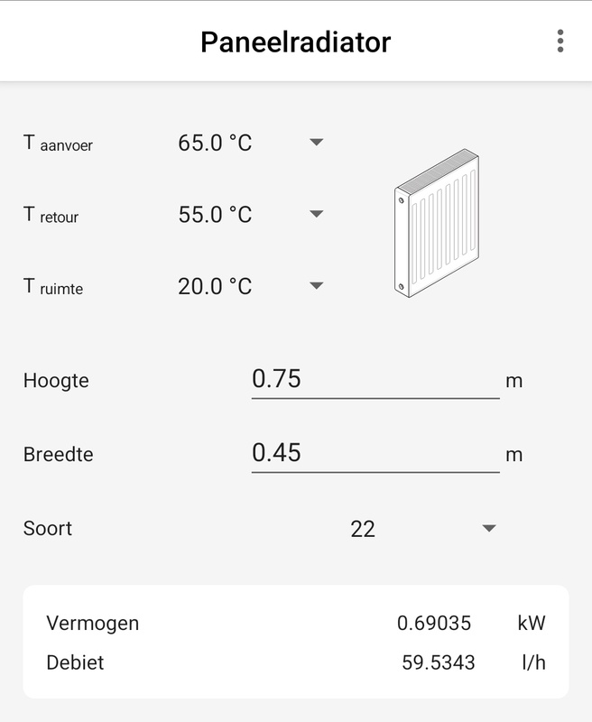

Ik heb een type 32, 3 panelen en 2 x lamellen.
Nu wil ik nieuwe radiatoren kopen, echter bestaat 32 bijna niet meer, dus het wordt of een 22 of een 33.
Maar het zou handig zijn als ik wist hoeveel watt mijn huidige radiatoren zijn.

Die van mij is 45cm breed en 75cm hoog

madmega schreef op woensdag 9 oktober 2024 @ 20:35:
Dat geeft dit, mits de temperaturen en flow correct zijn...
Afbeeldingslocatie: https://tweakers.net/i/7QQy0ChQCCeoXhXWyHhJnddUYmw=/x800/filters:strip_icc():strip_exif()/f/image/AZ5kvegGWFpMoD6BYeNdY9Qn.jpg?f=fotoalbum_large

Afbeeldingslocatie: https://tweakers.net/i/rJvO5j5Qe_AQIiV2HVbxvP4HBkA=/x800/filters:strip_icc():strip_exif()/f/image/ZoOXfagRyHpG1zNjSRty7JX7.jpg?f=fotoalbum_large
Afbeeldingslocatie: https://tweakers.net/i/XJw3umNIKy7ZmJaPvu5zNmk3kW0=/x800/filters:strip_icc():strip_exif()/f/image/Gmiipg337qLdSz44rQ6RalNT.jpg?f=fotoalbum_large

Ik was misschien van plan om een T22 te kopen die wat breder is.
De T33 zijn flink, de 2,x T32 die er nu hangen zijn wel erg aanwezig

Als je naar 60cm breed kunt ben je er wel.
Dan zit je op 920 watt tegen de 860 watt die er nu hangt met dezelfde temperaturen.
