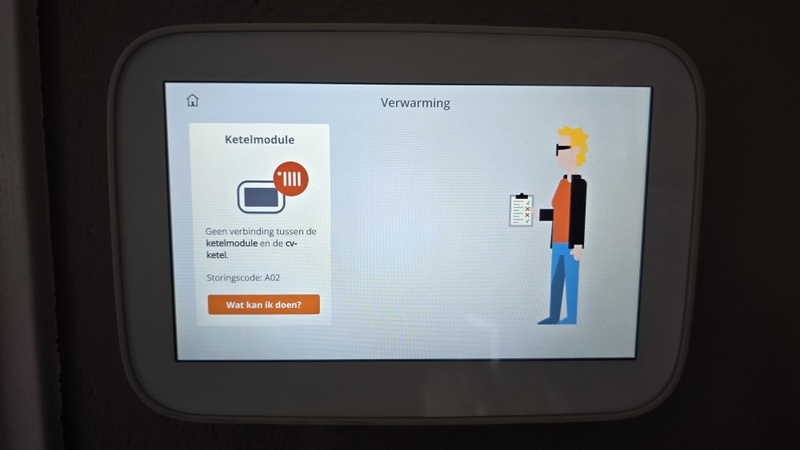

Ik heb vervolgens de Toon2 in de woonkamer op gehangen en voorzien van alle bedrading maar ik blijf storing houden: A02 geen stooksignaal

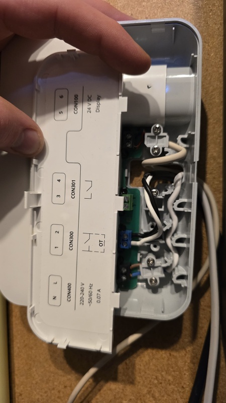

Ketel module als volgt aangesloten:
Con400: N/L 220-240v voeding
Con300: 1 en 2 Bedrading naar de ketel op 1 en 2 van ketel (BUS)
Con301: 3 en 4 nvt
Con100: 5 en 6 Bedrading naar LCD in de woonkamer.
Afbeeldingslocatie: https://tweakers.net/i/jZ21z8SvJIg1757hsqJ80XgCQHg=/x800/filters:strip_icc():strip_exif()/f/image/87YNLygRJH1saotwkw6GNl4l.jpg?f=fotoalbum_large
Eenmaal opgestart lijkt het te werken, Lampjes op ketel ook 3x groen maar schijn bedriegt

Echter na circa 30 minuten toch weer storing A02 in display. Ketelmodule boven: lampje 1 knippert groen vervolgens 2e oranje en de 3e groen waarna ze voor circa 2 sec alle 3 groen zijn. Je hoort het relais klikken en het herhaalt zich weer.
Atag ketel storing: C61
Toon 2 melding: A02
Foto's en instellingen display:

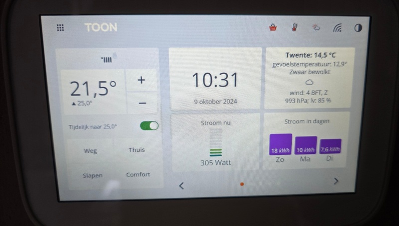

Tijdelijk naar 25graden voor test
Afbeeldingslocatie: https://tweakers.net/i/riJKSKVlceBHEBrZb-omkjNi6G8=/800x/filters:strip_icc():strip_exif()/f/image/ibniHF7r5gKNyMYA64ktBbND.jpg?f=fotoalbum_large
na circa 1 minuut lijkt hij er wat mee te doen.
Afbeeldingslocatie: https://tweakers.net/i/7OxjbHBrYBNTOVDhU-ujOsMTN54=/800x/filters:strip_icc():strip_exif()/f/image/jKPyQjLXdePKiOLfCjvR0I7V.jpg?f=fotoalbum_large

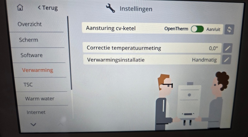

Instellingen verwarming Toon2
Afbeeldingslocatie: https://tweakers.net/i/cHKOtdUOEQBW9ry2lHxeHF_eFxI=/800x/filters:strip_icc():strip_exif()/f/image/AnfUr9jElVJtivlqoaQWJWk8.jpg?f=fotoalbum_large

Ik heb diverse malen bekeken of de bekabeling wel goed gemonteerd zit. Omdat ze hier in de beschrijving van Toon over spreken. De eerste keer vond ik toch een kleine breuk in het contact stuk van de bestaande bekabeling richting de Toon2 display.
maar blijf melding krijgen: A02 op de Toon
