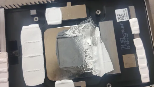

Ik ben bezig met een retro build en heb een 8800GTX op de kop kunnen tikken.
Gezien de leeftijd heb ik m wat schoon moeten maken en toen viel het mij op dat je aan de zijkanten ziet dat de thermal pads precies "gesmolten" zijn.
Nochtans geeft de kaart goede temps dus vroeg ik me af of ik moet vervangen of niet?
Het ziet er een beetje uit zoals dit: https://cdn.mos.cms.futur...qZqFZEJb9-650-80.jpg.webp
Niet zoals in het midden voor de duidelijkheid :D
Waaruit zijn deze pads eigenlijk gemaakt? Is daar een verschil in qua duurzaamheid? Of is dat allemaal wat hetzelfde qua levensduur?
Want blijkbaar zijn de pads van Nvidia zelf niet van zo'n geweldige kwaliteit?
Ik dacht dat dit van silicone werd gemaakt, maar ik zie hier en daar ook wat vezeltjes. Is dat glasvezel voor versteviging ofzo? En heeft dat een meerwaarde?

Sanghelios schreef op woensdag 9 oktober 2024 @ 11:11:
Een 8800 is grofweg 15+ jaar oud.
Als de temps nog goed zijn, dan werken de pads toch nog?
Lijkt me dan een prima kwaliteit als ze na 15 jaar nog steeds hun werk voldoende doen.

GarBaGe schreef op woensdag 9 oktober 2024 @ 11:31:
Daar heb je een punt.
Blijkbaar zijn ze gemaakt van een ceramische basis met een glasvezel mesh om het bij elkaar te houden.
Anderen zijn dan weer van siliconen.
Ik vroeg me vooral of aangezien ze zowat vettig lijken te worden of ze niet gaan lekken op andere componenten.
Maar van de andere kant wil ik ook niets gaan openmaken als het niet hoeft.
Don't fix what's nog broken :)

Meestal zijn ze niet geleidend dus al zouden ze lekken is dat geen ramp hooguit voelt het wat vettig aan.
Wat overigens ook met de silicone pads gebeurt.
Schoonmaken kan altijd.
If it aint broke dont fix it

Nessuno schreef op maandag 21 oktober 2024 @ 08:58:
Ok thx. Dan ga ik eens wat uitgebreide testen doen en de temps in de gaten houden.
Zolang het werkt en niet te smerig wordt blijf ik er vanaf :)
