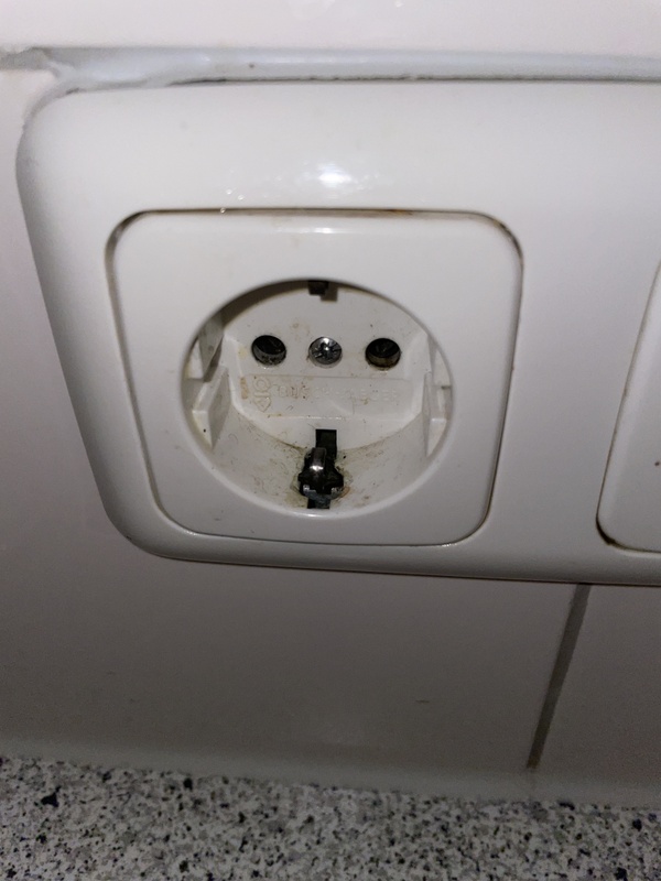

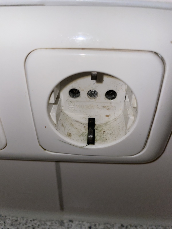

Foto 2:
Afbeeldingslocatie: https://tweakers.net/i/VSmvE5r_tCtc30_QkKBuwhSku0g=/x800/filters:strip_icc():strip_exif()/f/image/kE5etheqvqYoNqrFud4F8GZi.jpg?f=fotoalbum_large
Welke van de twee is het? Of zijn ze beide geaard? Of geen van beide? Dank u wel voor uw moeite.
Liefhebber van technologie.
  • hcQd
  • Laatst online: 00:25
Die contactveren boven en onder zijn aarde.

hcQd schreef op woensdag 9 oktober 2024 @ 00:49:
Top! Dus gewoon mijn desktop PC aansluiten op een van deze stopcontacten. (Ik kies voor stopcontact op foto 2.) En dan kijken of de PC aan gaat. Daarna als hij het goed doet, weer goed uitzetten door de powerbutton lang ingrdrukt te houden. Daarna mijn armband om mijn pols sluiten en het andere uiteinde, dat “knijpertje” aansluiten ergens op mijn metalen behuizing van mijn PC. En daarna werken aan de laptop. En natuurlijk de kaarten altijd bij de rand pakken, en eventueel nog mijn PC aanraken met mijn andere hand terwijl ik de kaarten eruit haal en weer erin zet. Begrijp ik het zo goed?

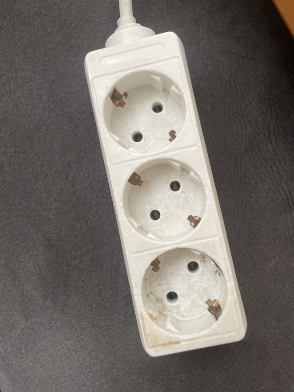

Een verlengsnoer is prima als het wel die aardeklemmetjes ook verlengt. Dat zie je aan de stekker/contacten en hopelijk gebruik je geen zelfknutselsnoertje waar die goede stekkers wel aan zitten maar de draad maar 2 aders bevat :P

ik heb hier een geaade verlengsnoer als het goed is. Dit moet goed zijn toch?

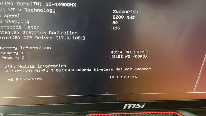

Jaaajaa het is gelukt! 🥰 Net het RAM geheugen van 2 kaarten van 16GB vervangen naar 2 kaarten van 48GB. (96GB is de max wat hij aankan.) En dit is goed verlopen. Alle voorzorgsmaatregelen genomen natuurlijk. Alles bekeken in de BIOS en ik zag dat de computer de nieuwe kaarten goed herkent. 👍Ik heb ook gezien dat ik de snelheid van het RAM geheugen moest veranderen in de BIOS, dit heb ik dus ook gedaan. Van standaard 4800 MHz naar 5600 MHz. En de frequency limit voor mixed 2DPC DDR5 van 2000 MHz naar 2800 MHz, in alle vier rijen. Als ik nog iets gemist heb wat ik ook eigenlijk moet doen, dan hoor ik het graag! Afbeeldingslocatie: https://tweakers.net/i/2AO9Rum6RojcUY0XLkjohY7km5c=/x800/filters:strip_icc():strip_exif()/f/image/F69eETZvQdhghYDiMuGYUtO8.jpg?f=fotoalbum_large
