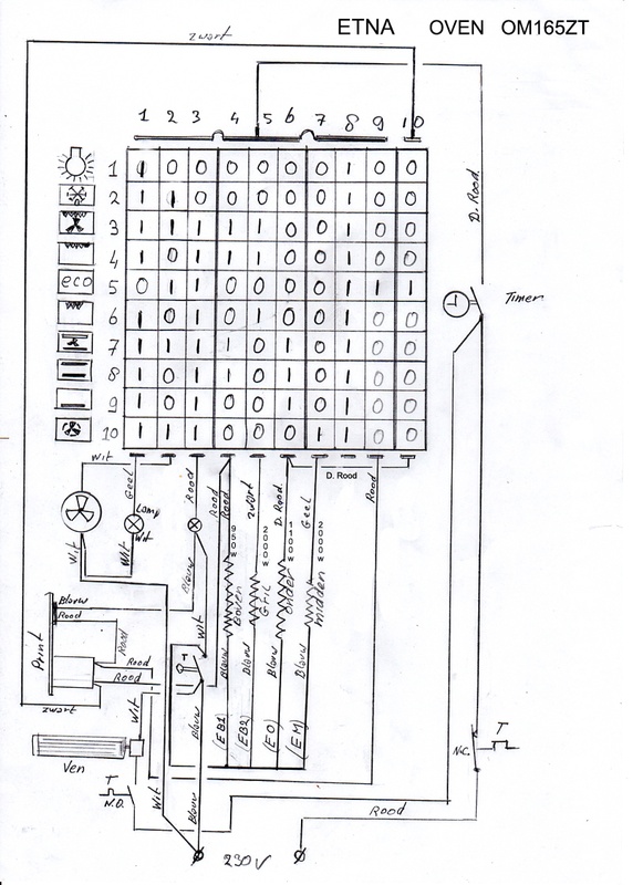

Hallo Sjakskus,
Nog even een update over mijn probleem. Het uittesten van diverse standen heeft geen fouten opgeleverd. Steeds minimaal een uur verwarmt op 180°C zonder dat de aardlekschakelaar er uit ging.
Bedrading gecontroleerd maar geen beschadigingen gevonden.
Het enige wat mij opviel was dat er glaswol om de aansluitingen van de elementen zat, maar dit zou niet geleidend mogen zijn.
Voor het geval dat het probleem weer terugkomt, heb ik in kaart gebracht op welke standen welke elementen ingeschakeld zijn.
Het schema heb ik bijgevoegd, misschien kan het nuttig zijn voor iemand anders.
Je kan hier inderdaad zien dat bij alle standen met “driehoekjes op zijn kop bovenin” (standen 3, 4 en 6) het onderste element is uitgeschakeld.
Als het goed is zou dat ook met de "heteluchtverwarming” (stand 10) het geval moeten zijn.
Afbeeldingslocatie: https://tweakers.net/i/8aZcccZZ6jn0XtZoOObTjWZcvrg=/x800/filters:strip_icc():strip_exif()/f/image/6vtgBq4Pcqk4ADo1TbTBd4uF.jpg?f=fotoalbum_large
