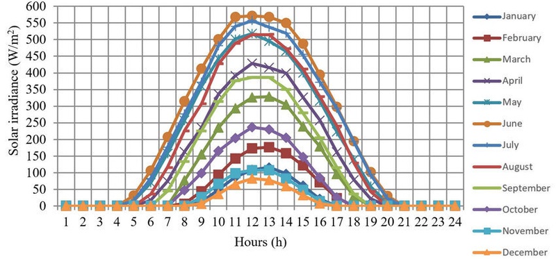

Ik zie zeker een link met vogels! Die beginnen nu namelijk zo'n beetje aan de trek naar het zuiden, omdat het hier kouder wordt. En dat komt door de lagere instraling :P
Afbeeldingslocatie: https://tweakers.net/i/pdVHDolF9BV46DwappSB4vKb-ls=/800x/filters:strip_icc():strip_exif()/f/image/lK2kHU4wgEotMKvcjCFkClfr.jpg?f=fotoalbum_large
