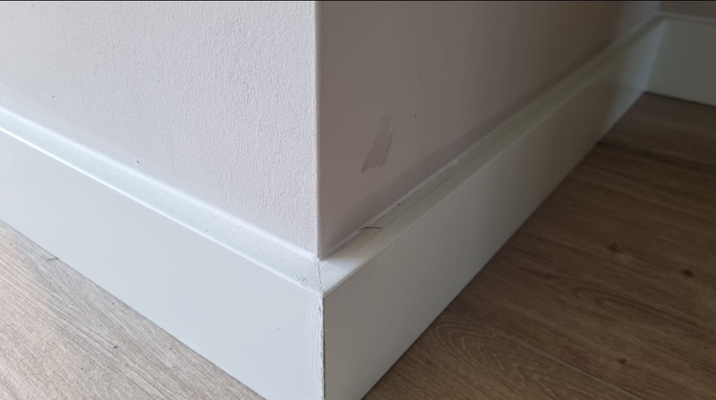

Ik heb een aanbouw gerealiseerd en na een klein half jaar viel me dit op
Afbeeldingslocatie: https://tweakers.net/i/BQ2STo44yuKjhYAIdnc0lBgEEnc=/800x/filters:strip_icc():strip_exif()/f/image/RQ73q8ORSWMI7sFu4nNwAsvx.jpg?f=fotoalbum_large
Ik dacht eerst dat de nieuwe vloerverwarming lekte, maar na een lekdetectie kwam naar voren dat dit geen (optrekkend) vocht was. Weet iemand wat dit wel zou kunnen zijn?
Het is enkel te zien bij de plinten aan de kant van de vrije aanbouwzijde (andere muur is dr bestaande van de bijkeuken).
Alvast bedankt.

Ziet eruit alsof de kit over de saus aangebracht is. Nu is de kit aan het verkleuren en wordt het wat donkerder?

Dit lijkt op verkleurende kit danwel lak op de muur.

Dank, dat zou een goede verklaring kunnen zijn aangezien die kant een tijdje later nog een keer gesausd is.

is idd (door de) kit

Het enige waardoor ik het niet helemaal kan verklaren is dat het dus niet overal heeft plaatsgevonden? Enkel aan 1 kant vd aanbouw
