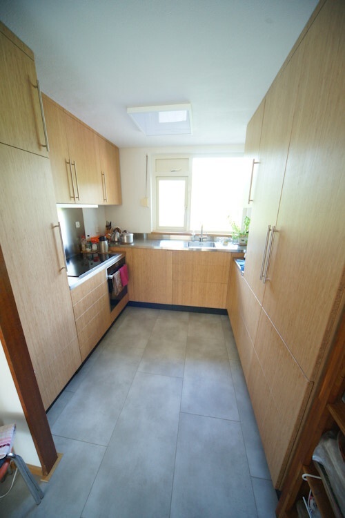

Zelf heb ik in 250x244cm een U vorm gemaakt. Door de rechterkant maar 40cm diep te maken houd je nog wat loopruimte over.
Afbeeldingslocatie: https://tweakers.net/i/SqitU4BfVzidFEKll9PqQm7X8Qw=/full-fit-in/4920x3264/filters:max_bytes(3145728):no_upscale():strip_icc():fill(white):strip_exif()/f/image/u8dGauz4Q7KAL8xMeGcapyMK.jpg?f=user_large

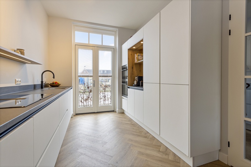

Je kunt dus voor een U keuken gaan. En anders twee delen: een lang laag werkblad langs de wand met de gang en een hoge wand met nis (voor koffiemachines) aan de 'buitenwand'. Je laat het 'midden' onder het raam dan leeg voor een wat langer effect.
Zo dus:
Afbeeldingslocatie: https://tweakers.net/i/XBSbvs2LWoAy60tAt5fPzIz27mA=/800x/filters:strip_exif()/f/image/Kp828lu7x315kmhOQxXMjHZb.png?f=fotoalbum_large
Afbeeldingslocatie: https://tweakers.net/i/cGgVUoDcVr33qd85tobzegl2D1Y=/800x/filters:strip_icc():strip_exif()/f/image/RXCx44dWvu3n9ZGYLEXkPtUc.jpg?f=fotoalbum_large
