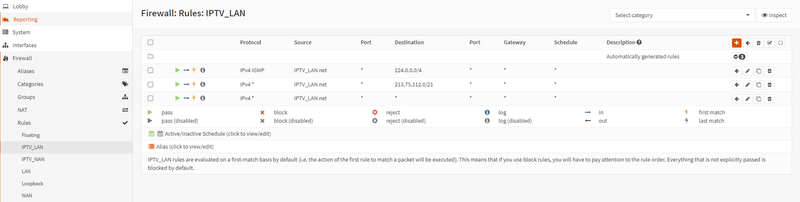

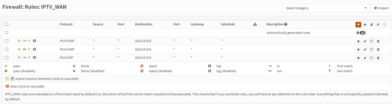

De firewall rules op IPTV_WAN en IPTV_LAN (beide in hun eigen vlan 4)
Afbeeldingslocatie: https://tweakers.net/i/QGGOHFjYCbPglHdB95JLDJi00Vw=/800x/filters:strip_exif()/f/image/PUdwVlUJKybQXSJvDckF1Nke.png?f=fotoalbum_large
Afbeeldingslocatie: https://tweakers.net/i/mj-0pCuUnPQmjFFHVuv9SWRWYXE=/800x/filters:strip_exif()/f/image/CzelxpykTZSEke9JmpVBJJxQ.png?f=fotoalbum_large

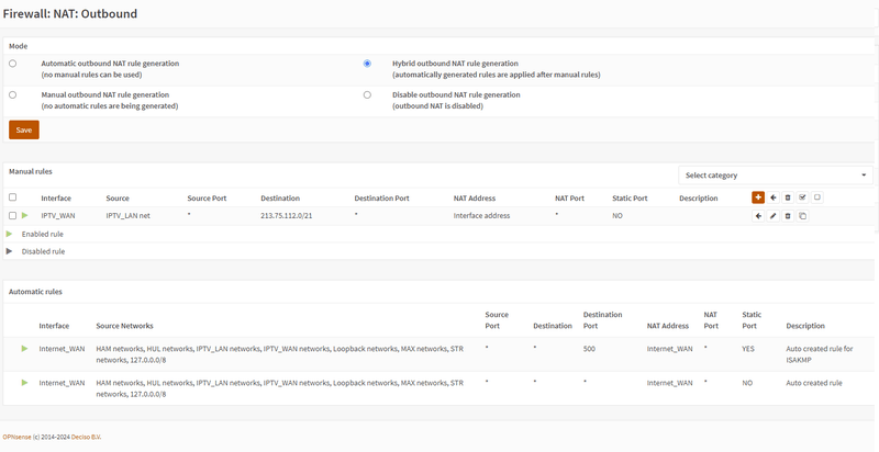

En de instelling van NAT:
Afbeeldingslocatie: https://tweakers.net/i/gn0GDEPBNkT1eedUAKhf7uhYzE8=/800x/filters:strip_exif()/f/image/Wl05uYf0awd1CbKyuka6WujA.png?f=fotoalbum_large

Jouw nat regel lijkt niet te kloppen..
Zet hem eens zo;
Afbeeldingslocatie: https://tweakers.net/i/wxzf66IV6NYlyRovSOSgbLOJID4=/800x/filters:strip_exif()/f/image/Xt2na8XSvD7f8WzS5YJcg4px.png?f=fotoalbum_large

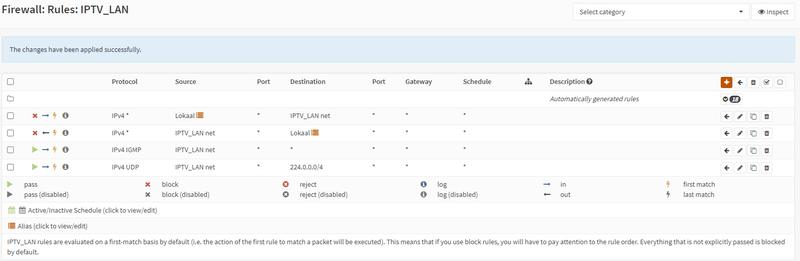

En bij je IPTV Lan firewall rules mis ik onderste regel
Afbeeldingslocatie: https://tweakers.net/i/YJiLhpmucD5mfKpQPJU44qK2V78=/800x/filters:strip_exif()/f/image/TZGtb3rhPi0BbKK3DYV78QRf.png?f=fotoalbum_large

Even een check of ik firewalls begrijp. De NAT begrijp ik, aangepast. De tweede opmerking snap ik niet. Dan heb ik de eerste twee regels tocht niet meer nodig? Op zich prima idee, maar klopt niet met de tutorial. Klopt mijn interpretatie?
