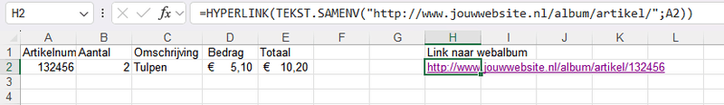

Een simpele opzet zou kunnen zijn om online albums aan te maken in mapjes met productnummer
En dan een koppeling in je boekhoudprogramma (Excel?) naar die mapjes gebaseerd op dat nummer.
Afbeeldingslocatie: https://tweakers.net/i/siD-YkhPG1JdW-CsmoFAM69RdlY=/800x/filters:strip_exif()/f/image/gUddDOtWpHVCYde0UCQvSCFH.png?f=fotoalbum_large
Maar eigenlijk is je vraag te ruim gesteld ;)
