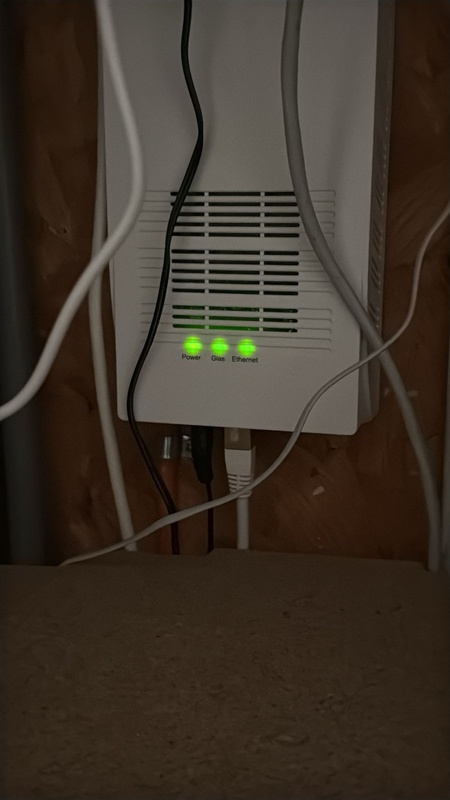

Ik zit hier ook wat te prutsen met deze Fritzbox en het lijkt niet te werken met het kpn profiel.
Als ik de Draytek (Vigor 7265 series) terug zet loopt het meteen.
Zie ook afbeelding:
In beide gevallen zit de WAN-poort aangesloten op dit kastje.
Iemand nog suggesties?
Afbeeldingslocatie: https://tweakers.net/i/h71_Wp4dej3h23Ce7dixGiA4TgU=/x800/filters:strip_icc():strip_exif()/f/image/O0FoThuf4lAvBClGgrhi86Ny.jpg?f=fotoalbum_large

Airw0lf schreef op donderdag 28 augustus 2025 @ 17:39:
Zie ook afbeelding:
Staat het profiel wel op KPN Glasvezel? Ook al handmatige ISP ingesteld met VLAN ID 6?

mad-dog schreef op donderdag 28 augustus 2025 @ 19:46:
Ik heb KPN en KPN Glasvezel geprobeerd - geen resultaat.
Handmatige ISP nog niet geprobeerd - geen idee of en wat je hier aan gebruikersnaam en ww in moet vullen.

Airw0lf schreef op donderdag 28 augustus 2025 @ 20:01:
Als er maar iets staat, wat maakt niet uit
Werkt nu met dit profiel - firmware bijgewerkt en terug naar fabrieksinstellingen. oOo
Dank je voor de snelle reactie! d:)b
