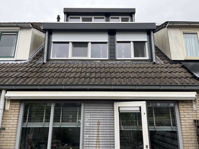

Recentelijk verbouwd. Dakkapel op 1e verdieping en 1 erbovenop op zolder (zuidkant) (slaapkamer op zolder gemaakt) en daarbij alle radiatoren ook achterwege gelaten/weggehaald. We hebben nu dus geen radiatoren meer op beide slaapkamers aan de zuidkant. Wij stookten sowieso al nauwelijks op de slaapkamers dus ik voorzie weinig issues.
Waar ik wel naar wil gaan kijken is koeling. Want dat is een veel groter probleem dan kou in ons huis. Bijkomend voordeel is natuurlijk dat je meteen ook kunt verwarmen mits nodig.
Ik kan aan de voorkant van het huis eigenlijk met goed fatsoen geen unit kwijt. Geen voortuin (wel een klein stukje eigen grond) en 1 rechte gevel tot en met zolder. En eigenlijk ook geen zin in leidingen in het zicht. Aan de achterkant op het dak is het ook lastig. De kapellen liggen vol met PV en meer ruimte is er eigenlijk niet. Behalve een klein stuk dak vlak onder de onderste dakkapel. Maar dat wil ik liever leeg houden.
Ik zou dus het liefst de unit in de achtertuin hebben, gewoon op de begane grond. Er is ruimte genoeg en de leiding zou slechts een klein stukje zichtbaar zijn tot aan 1e verdieping waar hij (naast de dakkapel) meteen onder de pannen kan.
Hier een foto van de achterzijde. Dakkapellen zijn met pannendak (niet zichtbaar zo), maar is verder niet relevant hier.
Afbeeldingslocatie: https://tweakers.net/i/PqyrrC3gScDGzgMVTSpSWG4XYgo=/800x/filters:strip_icc():strip_exif()/f/image/nJnuvvQGjiEKbwPcrAFMdAtT.jpg?f=fotoalbum_large
Mijns inziens zou ik een unit linksbeneden kunnen plaatsen (daar is plek, niet zichtbaar op foto) en dan de leiding langs de goot naar boven en daar meteen onder de pannen. Verder hoef ik niet in de (nieuwe) dakkapellen te boren, de leidingen zouden op slaapkamer 1 en slaapkamer 2 zo door het (oude) schuine gedeelte naar binnen kunnen en dan zit je meteen ook op de goeie plek (in de kamer). Er blijft nog 1 slaapkamer over op noord (1e verdieping) maar die neem ik vooralsnog niet mee. Is logeerkamer/studeerkamer en verder geen hoofdverblijf.
De inhoud van de kamers weet ik niet 1-2-3, maar de slaapkamer op etage 1 is +- 20m2 en op zolder is deze +- 16m2. De woonkamer met open keuken is +- 40m2.. Met een plafondhoogte van +-2,40 kan je een eind komen qua schattingen ;)

Je plan valt of staat met het feit of die leidingen allemaal wel onder de dakpannen doorkunnen. Als ik hier het leiding pakket bekijk en dat onder een dakpan zou moeten leggen heb ik daar wel twijfels over.

Nou dat is gelijk al een goeie tip want ik dacht dat dat wel kon :)

Airco leidingen kunnen op zich wel onder de panlatten door, staan genoeg foto's van op google. Om dat netjes te doen ben je wel even bezig. Zeker als je met een multi split meerdere kamers wilt gaan bedienen.
