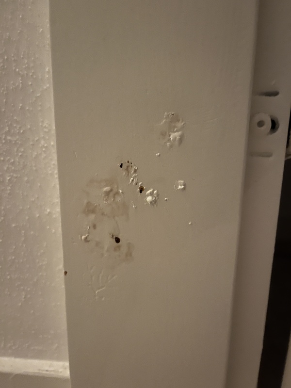

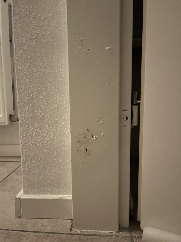

Ik zit al enige maanden met een heel raar probleem van onze metalen ingemetselde deurkozijn.
Op de een of andere manier is dit kozijn na het schilderen gaan zweten alsof er pukkeltjes op komen.
Ik heb al van alles geprobeerd van schuren, zinkspray, metaalplamuur, antiroest enz.
Steeds na enkele dagen begint het kozijn weer te bloeden, ik kan even niet beter uitleggen.
Helaas kan ik het kozijn niet gemakkelijk vervangen daar het ingemetseld zit.
Wellicht hebben jullie als mede-tweakers nog een oplossing?
Ik dacht nu als laatste aan polyester plamuur …
Afbeeldingslocatie: https://tweakers.net/i/-_Bk_quSHHbQP9RVvK_iRFug80U=/x800/filters:strip_icc():strip_exif()/f/image/5CzcWMisbHvRV6qEcgfMNyBg.jpg?f=fotoalbum_large
Afbeeldingslocatie: https://tweakers.net/i/yQhU5GnLEFcNbo-AwYbC0bSx61A=/x800/filters:strip_icc():strip_exif()/f/image/lodLf1qFjOFU3pr6fdPh0zCt.jpg?f=fotoalbum_large

brtkpr schreef op maandag 7 oktober 2024 @ 11:48:
[...]Dan gaan we dat maar eens proberen, als dat niet lukt wordt het demonteren
Vooral goed ontvetten (met aceton, schone doekjes (kapotgescheurd oud katoenen overhemd of zo) gebruiken) tussen de lagen door, anders krijg je geen goede hechting.
En als eerste die roestomvormer er op, daarna primer, dan plamuur om het weer strak te trekken.
  • Yaksa
  • Laatst online: 29-09 22:49
Dat lijkt op roest, in combinatie met vocht.
Indien het zo is, dan met een lamellenschijf op een haakse slijper het roest helemaal verwijderen.
Heel goed laten drogen en dan een roeststopper (eentje die roest omzet in een andere vorm) aanbrengen, ontvetten, goede metaalprimer er op, schuren, ontvetten, plamuren, schuren, ontvetten, lakken, schuren, ontvetten en aflakken.
Als het kozijn van binnen uit roest heb je een probleem, dan is deze doorgeroest en moet je 'm vervangen.

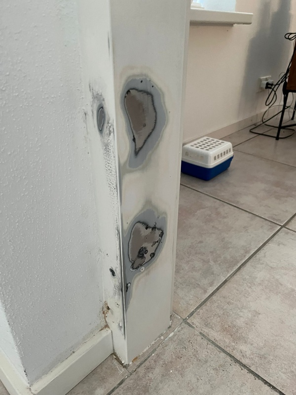

Hier nog foto van april dit jaar met de zwarte puntjes Afbeeldingslocatie: https://tweakers.net/i/gNvG1BLUjYlRPx9F4oLBXCKEfS4=/x800/filters:strip_icc():strip_exif()/f/image/GHBbGgkccuXN8ZJr8S8TNcBr.jpg?f=fotoalbum_large
Omdat ik dacht dat vocht was een vochtvreter geplaatst 😂

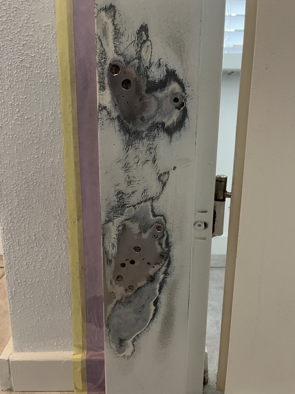

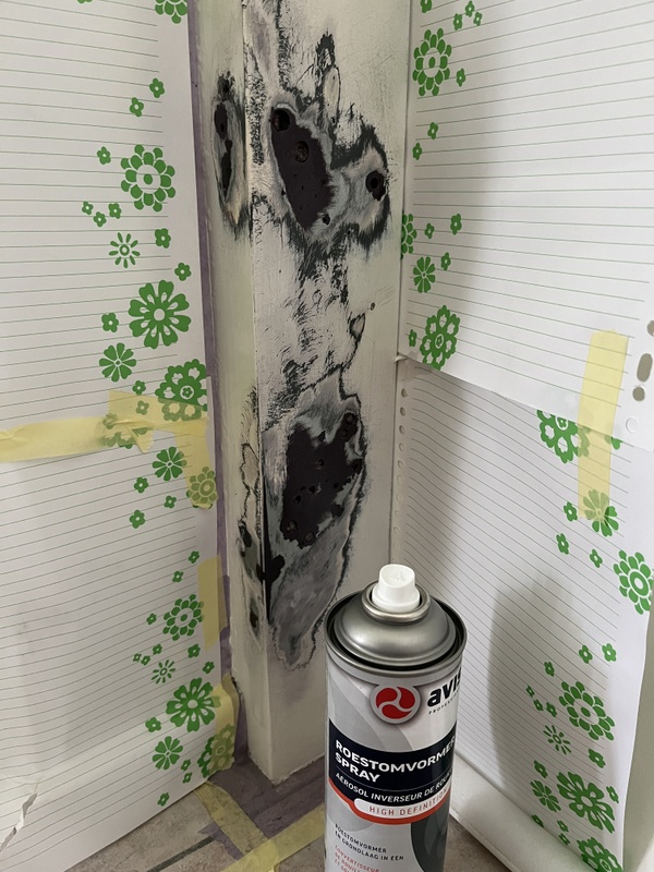

Voor diegene die het interessant vinden, geschuurd (staalborstels, ontvet en 4x in de roestokvormer/primer gezet. Nu drogen en morgen met polyester plamuur vullen
Afbeeldingslocatie: https://tweakers.net/i/SUz7pavuhqBEOz54ZpHzffFDAVg=/x800/filters:strip_icc():strip_exif()/f/image/jO731FhTbdMj8zTujnBB8RSm.jpg?f=fotoalbum_large
Afbeeldingslocatie: https://tweakers.net/i/WQctRa845bO4AyxffkcW7hNCYMs=/x800/filters:strip_icc():strip_exif()/f/image/6N4uvxhbZMuHcGlAAE2WS1ne.jpg?f=fotoalbum_large

Je kunt er alleen van de buitenkant bij nu, kans is vrij groot dat het weer doorroest van binnenuit. Eigenlijk moet het kozijn van de kant, en dezelfde behandeling krijgen aan de binnenkant. Maar als die van de kant gaat haal dan gewoon wat nieuws van hout.

Ziet er qua be- en afwerking goed uit.
Maar zoals ik al eerder aangaf, het is geen garantie dat de roest stopt.
Heb je al 'ns het vochtpercentage van de muur zelf gemeten?
Wanneer dat meer dan 60% is (over langere tijd gemeten) dan kan er ergens een koudebrug zitten.
Zoals een onverwarmde hal, tocht, of een kier naar de (koude) kruipruimte. Dan kan aanwezig vocht in de lucht op/in dat stuk muur als het ware condenseren en blijft dat stuk vochtig. En dus ook roesten, want behalve zuurstof heeft roest ook vocht nodig.

Vandaag weer even verder gegaan. Plamuur erop gezet. Rottig klusje want droogt heel snel. Morgen schuren.Afbeeldingslocatie: https://tweakers.net/i/DsdebTMGLwCl-ajIQ-ROhxXT8w4=/x800/filters:strip_icc():strip_exif()/f/image/OJnOzqfjmVlVYQMA0OsiHVDM.jpg?f=fotoalbum_large
Afbeeldingslocatie: https://tweakers.net/i/8nqY9746Gm4aWpeAqb0ds8SokdU=/x800/filters:strip_icc():strip_exif()/f/image/yI85ZWd3pfuUFHhG59XG4Cqz.jpg?f=fotoalbum_large
  • AtomicShockwave
  • Laatst online: 18:09
AtomicShockwave
Hadde maar een vak moette lere
Ik heb het vermoeden dat dit van binnen compleet rot is. Die eerdere roest is ook van onderuit gekomen. Kan haast niet anders met zo'n goed bedekte afgewerkte buitenkant.
Volgens mij is het wachten op de volgende "doorbraak"
