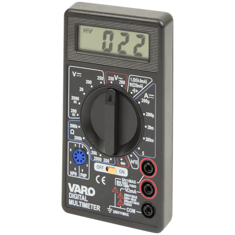

Qua multimeter gebruik ik er gewoon één van de Action.
https://www.action.com/nl...varo-digitale-multimeter/
Afbeeldingslocatie: https://tweakers.net/i/1-j6NC1_HE9emrhXTREP9_jsBMc=/full-fit-in/4000x4000/filters:no_upscale():strip_exif()/f/image/c5hesvmmqZ8F41iMwjYNnYcG.png?f=user_large
Je huidige drukke demonteren, daar zitten 2 draadjes achter
Met dat grote draai ding in het midden selecteer je op de meter wát je wil meten.
Zet die in de linker bovenhoek naar 20
zwart en rood draadje van de multimeter zet je elk op een draadje die uit de drukknop kwamen, meet je tussen de 8 en 24 volt, is het goed.
Meet je niks? Dan is het waarschijnlijk een pulse drukker, dan moet je gong er ook tussenuit, daarop staat de 8-24V.
Als dat zo is knoop je de draadjes van de gong (in/uit) aan elkaar en meet je nogmaals op je bel locatie. Die zou nu wel 8-24V moeten geven.

Zilverdael80 schreef op maandag 7 oktober 2024 @ 11:28:
Volgens mij zijn bel trafo’s AC dus als je op de 20v range DC zet ga je niets meten.
Maar voor het aansluiten van een deurbel hoef je dat niet na te meten als de bestaande deurbel het gewoon doet.
