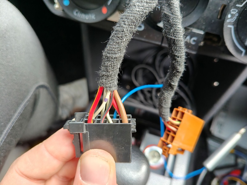

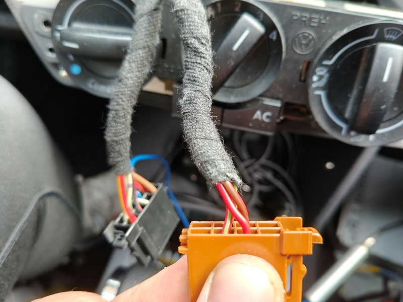

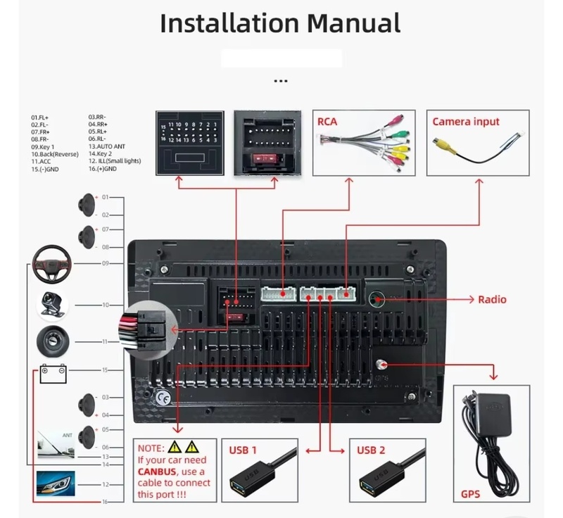

Mijn vriendin heeft een VW Polo uit 2004. Geen navigatie en met ouderwetse radio met cd speler. Ik heb daarom een android auto unit aangeschaft en als echte Tweaker dacht ik het zelf wel in te kunnen bouwen. Het inbouwen zelf gaat goed, maar de radio daadwerkelijk aansluiten gaat mis. De zekering op de radio brand meteen door. Waarom? Ik kom er niet uit en daarom wil ik graag een beroep doen op jullie hulp.
Ik heb een bruine en zwarte stekker in de auto. Zodra ik de zwarte stekker aansluit brand de zekering door.
Bij de vorige radio waren de rode en gele kabel omgewisseld. Als ik dat doe brand de zekering niet door, maar krijg ik ook geen beeld.
En eigenlijk moet ik zeggen dat het daarbij voor mij ophoud... Voor zover mijn kennis reikt lijken de kabels op de connector goed te zitten. Waar ik 12v verwacht krijg ik ook 12v. Kan het zijn dat de radio zelf toch ook doorgebrand is?
Screenshot van de 'handleiding'

Zwarte connector in auto:
Afbeeldingslocatie: https://tweakers.net/i/JisK8_mOAG9Afetm2PS35cRyniM=/800x/filters:strip_icc():strip_exif()/f/image/CB7vhhA7SjzVSYfCR8KqBTFO.jpg?f=fotoalbum_large
Afbeeldingslocatie: https://tweakers.net/i/s8ke2xRRRjmNjUYVoxBEgCVy5tY=/800x/filters:strip_icc():strip_exif()/f/image/Ptfdz0i0PiwzVHOttlF3O8XE.jpg?f=fotoalbum_large
Bruine connector in auto:
Afbeeldingslocatie: https://tweakers.net/i/20RzWFQAbttAXJegA-tVNMJy-k4=/800x/filters:strip_icc():strip_exif()/f/image/vxRRrZfqdYdnAs9xgHDXn2rt.jpg?f=fotoalbum_large
Afbeeldingslocatie: https://tweakers.net/i/CueuPyoRPp2SX9htzNc5_C9dUZY=/800x/filters:strip_icc():strip_exif()/f/image/b90ecBbqC5pF1OTlhFIOFqHp.jpg?f=fotoalbum_large
