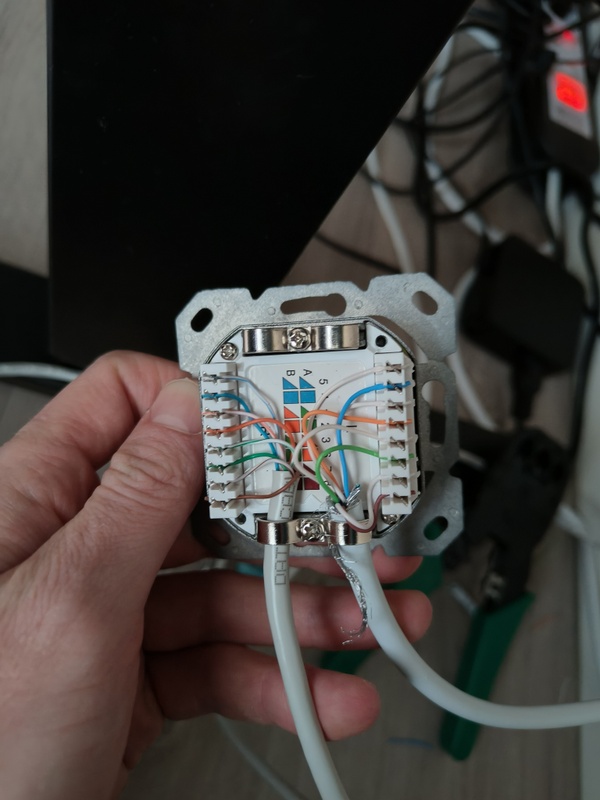

Ik heb onlangs twee UTP kabels doorgetrokken naar de kamer waar mijn vaste computer staat. 1xCAT 5E (rechts/donkergrijs) en 1xCAT 6A (links/wit)
De CAT 5E kabel werkt zonder problemen. Speedtest.net: 414mbps download en 308mbps upload.
De CAT 6A aansluiting werkt slecht tot niet, als-ie het al doet dan is de snelheid 100mbps download en 10mbps upload.
In eerste instantie had ik de aders zelf met een pincet door de gleuven gedrukt, bij de CAT 5E werkte dit prima, maar 6A niet. Ik kwam erachter dat daar ook een tool voor is, de punch downtool, maar dat heeft geen verschil gemaakt. Het lijkt erop dat de wandcontactdoos niet goed de aders doorsnijd om contact te maken.
Op het plaatje is te zien wat de status momenteel is, ik geloof dat dit best netjes is afgewerkt.
Heeft iemand misschien een idee hoe ik dit kan oplossen? Ik dacht aan een nieuwe wandcontactdoos die wel goed door de kabeltjes snijdt, maar voordat ik dat doe wil ik wel zeker weten dat het niet nog ergens anders aan kan liggen.
Afbeeldingslocatie: https://tweakers.net/i/kU4mevq8AIm-txtjuy2v5KVNEe4=/x800/filters:strip_icc():strip_exif()/f/image/f97sFUUPfbXf4UYWYe76Rt57.jpg?f=fotoalbum_large

Heb je de linker kabel via schema A aangesloten en die rechter via schema B?
Je zou beide via schema B moeten aansluiten.
Is je component geschikt voor cat6A? Hoe is de shielding afgewerkt?

  • GlowMouse
Wat Homer zegt. En als je ze opnieuw doet, probeer de aders dan minder lang te maken door de mantelbuis tot halverwege de rail te laten lopen en de aders in een rechtere lijn te laten lopen, en de draaiing er zoveel mogelijk in te laten zitten. De mantel van de blauw-witte kabel rechtsonder lijkt ook beschadigd.

Aders langer getorst laten.

Homer-Simpson schreef op zondag 6 oktober 2024 @ 15:19:
Ik heb het volgens het schema gedaan die aan dezelfde kant staat. De witte en gekleurde aders komen getwist uit de kabel, ik heb ze zo stap voor stap aangesloten.

mikemelchers schreef op zondag 6 oktober 2024 @ 15:30:
Ja, daar maak je een klein denkfoutje, waar ik wel van snap hoe dat komt hoor.
Je kunt Cat kabel op 2 schema's aansluiten, A of B.
belangrijk is die niet door elkaar te gebruiken, dus pak aan beide kanten B
Dan heb je de CAT6A kabel helaas verkeerd aangesloten. In Europa gebruiken we de B standaard. Dus die moet je aan beide zijdes volgen.

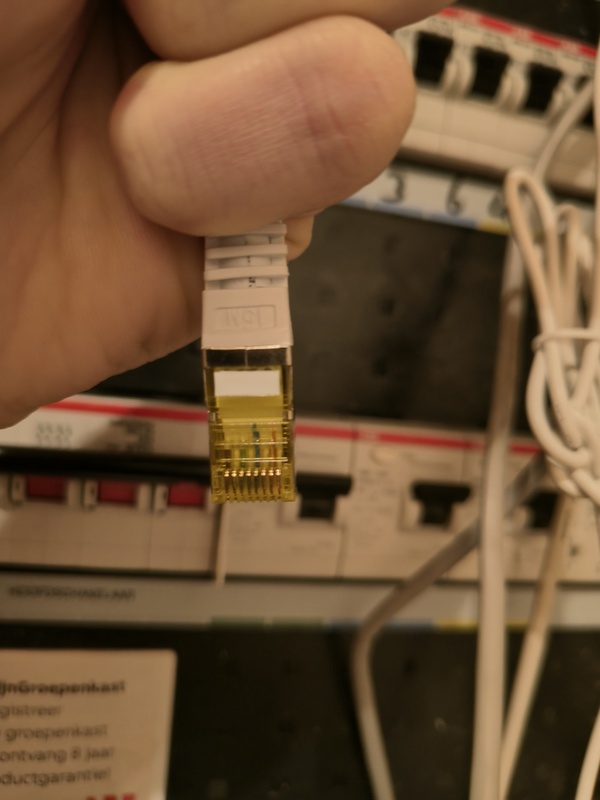

Statusupdate: Internet werkt in ieder geval alleen slechts 80mbps download en 80mbps upload.Afbeeldingslocatie: https://tweakers.net/i/PLA8bImOs62V3OLhr43OOL9Uzgg=/x800/filters:strip_icc():strip_exif()/f/image/N1IILwGjzh6bDszM0JLgTGL2.jpg?f=fotoalbum_large

mikemelchers schreef op zondag 6 oktober 2024 @ 15:58:
Statusupdate: Internet werkt in ieder geval alleen slechts 80mbps download en 80mbps upload.[Afbeelding]
U torsingen in de aders en laat eens foto zien van connector aan modem.
En bij Cat6A kabel groen en oranje nog wisselen van plaats.
Je hebt zo te zien de ene kant nu correct als B aangesloten, de andere kant als A.. Welke geeft maar 80mbps?

De linker kabel is niet vlgs schema B aangesloten.
Bijv 3e en 4e van onderen zijn niet oranje maar groen.

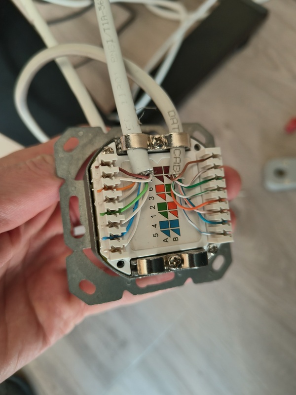

Voordat ik de draden door-punch. Is dit bevestigt met minder 'torsing'?Afbeeldingslocatie: https://tweakers.net/i/cU-2pgsm-jSvVtdvh0gMKRrVtss=/x800/filters:strip_icc():strip_exif()/f/image/fGcYEwca2tmPst2ROLpPRJJg.jpg?f=fotoalbum_large

mikemelchers schreef op maandag 7 oktober 2024 @ 18:34:
Voordat ik de draden door-punch. Is dit bevestigt met minder 'torsing'?[Afbeelding]
Niet druk om maken, maakt helemaal niets uit op een paar cm.
Welke kabel is dit, is dit wel kabel die moet/kan punchen? Die hebben een harde kern, niet gevlochten.
Nee.
elk aderpaartje zit in de kabel als een dna-helix om zichzelf gedraaid. De bedoeling is dat je dat zo lang mogelijk intact laat.
Maar dat is niet het grootste probleem, bij jou was de volgorde verkeerd. En dat heb je nu correct aangepast.

Afbeeldingslocatie: https://tweakers.net/i/51t9WhlYTbL0IIlLWTrn-cqEk2Y=/x800/filters:strip_icc():strip_exif()/f/image/o4hUshm7vSukX1mHtilmU3oQ.jpg?f=fotoalbum_large
Ik heb de kabels zo getwist mogelijk erin gepuncht. Shielding om de kabel gewikkeld. Geen internet nog helaas.

Meten is weten ...
Voor de goede orde ... Zit er aan de andere kant een UTP plug? Of ook een doos? Als het een plug is, is de volgorde anders. Van 1=>8
Wit-oranje
Oranje
Wit-groen
Blauw
Wit-blauw
Groen
Wit-bruin
Bruin
Als je van achteren de plug in kijkt, met de ontgrendeling naar beneden, is pin 1 de linker pin. En voor CAT6A heb je een plug nodig waar dikker draad in past, dat is als het goed is dus een andere dan voor CAT5(E)

@mikemelchers je hebt de witte draden van blauw en oranje gewisseld

_JGC_ schreef op maandag 7 oktober 2024 @ 19:41:
Goed gezien. Daarom ook alles getwist laten en per paar doggeren, dan kan dat nooit gebeuren. En Houtenklaas mompelt iets over een kabeltester ... :)

  • Laatst online: 17:30
Bamboozled schreef op maandag 7 oktober 2024 @ 20:36:
Hier kan je er vrij makkelijk bij, echter op sommige wcd's moet je ze gewoon wat verder ontvlechten om goed te kunnen werken en dat heeft ook geen nadeel op die paar cm.
@mikemelchers Als je alu CCA kabel hebt, en dat staat op de mantel, en je hebt hard getrokken bij het kabel trekken, heb je kans dat je al 1 ader paar kapot getrokken hebt. CCA kan tegen geen enkele trekspanning is alleen bedoeld om los neer te leggen of op te hangen.
https://www.reddit.com/r/...aluminum_really_that_bad/
CCA is bedoeld om het in de winkel te laten liggen en volstrekt te negeren omdat het werkelijk nergens goed voor is.

FredvZ schreef op maandag 7 oktober 2024 @ 19:43:
Het kan op de mantel van de kabel gedrukt staan. Je kan het ook zien als je klein stukje van een van de aders stript.
Solide/stugge kabel buigt ook iets minder makkelijk dan soepele kabel. Al is dat onderscheid met CAT 6A SFTP een stuk moeilijker vast te stellen door de kabel te buigen, aangezien dit type kabel sowieso wat moeilijker buigt.
Ik kan de individuele aders als een ijzerdraadje gladstrijken. Er staat op de kabel S/FTP, is dat dan stug?

Houtenklaas schreef op maandag 7 oktober 2024 @ 18:46:
Meten is weten ...
Wit-oranje
Oranje
Wit-groen
Blauw
Wit-blauw
Groen
Wit-bruin
Bruin
Afbeeldingslocatie: https://tweakers.net/i/VvrScYegHqjsV9nfZWGjj08hojA=/x800/filters:strip_icc():strip_exif()/f/image/MnKjCTvB23tyGq2qOMrJq1T8.jpg?f=fotoalbum_large
Dit is het andere uiteinde, zit in de modem. Kleuren volgorde van links naar rechts: Bruin, groen, blauw oranje.

  • adjego
  • Laatst online: 13:54
mikemelchers schreef op dinsdag 8 oktober 2024 @ 19:29:
Dit geeft het al aan, dit is geen installatiekabel maar patchkabel, dus met flexibele aders. Deze zijn niet geschikt voor LSA stroken. Deze ethernetkabel heeft een aangegoten connector, en is nooit installatiekabel.

  • D-Three
  • Laatst online: 21-10 21:08
adjego schreef op donderdag 10 oktober 2024 @ 11:19:
Dit is zo goed als zeker het antwoord. Met een soepele kabel heb je veel meer kans op een slechte aansluiting in zo'n contacten. Dus ofwel een andere kabel gebruiken ofwel een andere manier van aansluiten. En inderdaad de correcte A of B standaard.
mikemelchers schreef op dinsdag 8 oktober 2024 @ 19:43:
Mijn kabel ziet eruit als deze CAT 6A kabel, of zegt dat niks over de stug of soepelheid. Zo niet dan volg ik je niet helemaal ben ik bang.
Zie ook deze video. In het begin het verschil tussen solid en stranded, rond 3:55 dan heel kort wordt er even zo'n LSA connector er bij gehaal. Zijn uitleg daarna met de connector ben ik niet geheel eens ;)
In deze video hoe je het aansluit:
Zo'n LSA tang hoeft niet zo duur te zijn, ik heb er ééntje gehaald op Amazon voor alle aansluitingen thuis. De draad afknippen na het indrukken deed ie niet altijd goed maar daar had ik dan wel een goed kniptangetje voor.
Ehm. Heb je nou de plug aan de andere kant afgeknipt en probeer je die af te monteren op een WCD?
  • mikemelchers
  • Registratie: Mei 2015
  • Laatst online: 22-11-2025
hcQd schreef op dinsdag 8 oktober 2024 @ 19:35:
Een stugge geleider bestaat uit een enkele draad, een soepele uit een aantal dunne draden die om elkaar gevlochten zijn.
Dan is dit een soepel draad
  • mikemelchers
D-Three schreef op donderdag 10 oktober 2024 @ 23:49:
[YouTube: The Difference Between Stranded and Solid Cat6 Ethernet Cable]
[YouTube: UTP contactdoos aansluiten (uitleg)]
Thanks, ik ga me daar nog in verdiepen. Ik heb inderdaad zo'n LSA tang, dat maakte het verbinden al veel makkelijker.
Ik ben inderdaad bang dat er een nieuwe kabel doorheen moet vanwege de soepele aders.
  • FredvZ
  • Laatst online: 10:22
Dat type kabel is gemaakt om direct af te monteren met een stekker en laat zich moeizaam afmonteren op een LSA-strook. En zou dus kunnen verklaren waarom je geen verbinding krijgt.
Meest pragmatische oplossing voor nu:
- Stekkers aan de kabel zetten
- Direct aansluiten op je switch of een opbouwdoosje maken met een keystone met dubbel RJ45

BHQ schreef op vrijdag 11 oktober 2024 @ 16:02:
Dat is inderdaad hoe ik het heb gedaan. Achteraf gezien komt er meer bij kijken dan gedacht. Ik ben samen met een vriend gewoon aan de slag gegaan.
  • mikemelchers
FredvZ schreef op zaterdag 12 oktober 2024 @ 10:37:
Ik heb een doosje met twee aansluitingen. De kabel in kwestie is puur vanwege de optie om twee kabels aan te sluiten. Ik had al een andere kabel doorgetrokken en die werkt zonder problemen.
Ik zit te denken om toch deze kabel toch eruit te trekken en een nieuwe, met alle handige tips, door te trekken.
