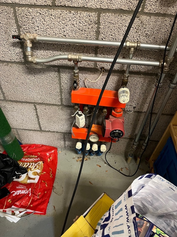

  • TheGhostInc
Wagenus schreef op zondag 6 oktober 2024 @ 14:16:
- Eén van de 4 groepen is voor de badkamer (1e verdieping) en een gedeelte op de begane grond. Deze gaat dus over twee verdiepingen.
- Er is één verdeler, op de begane grond, dus lager gelegen dan één van de zones. Ik zou verwachten dat er ten minste nog een verdeler zou moeten zijn voor de 1e verdieping, hoger gelegen dan de vloer, vanwege de mogelijkheid te kunnen ontluchten.
Ik heb hier een verdeler bijna 2 verdiepingen onder de vloer hangen. Ontluchten is nauwelijks lastiger. Bij de eerste keer vullen moet ik even per groep ontluchten omdat anders de weerstand door de lucht ervoor zorgt dat de langste groep niet altijd zelf ontlucht.
Mijn WP ramt bij het opstarten al zoveel water door het systeem, dat eventuele lucht al eruit is. Een micro bellen ontluchter voorkomt dat er (teveel) lucht in het systeem rond waart.
Opvallend is dat de technische tekening wel verschillende groepen definieert, maar samen zijn aangesloten. Mogelijk kun je ergens nog wat splitsen en daarmee 1 of 2 extra groepen direct op de verdeler aansluiten.

Ik heb ook nog een foto van de verdeler. Op het eerste gezicht lijkt het opsplitsen van groepen moeilijk omdat alles gelijk het beton in gaat. Wel de moeite waard later te onderzoeken.
