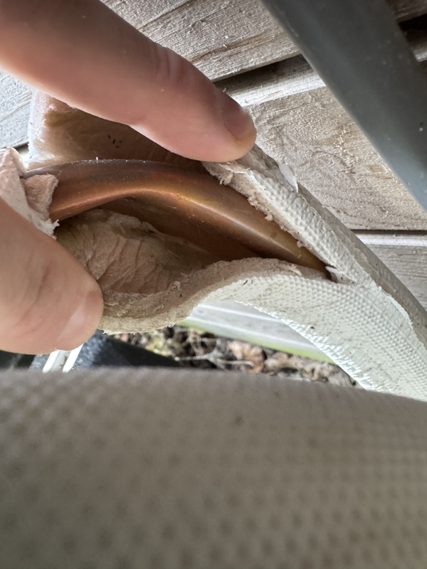

Ik was zojuist buiten bij de buitenunit aan het kijken wat de dikte van de leiding naar de buitenunit zijn zodat ik daar Armaflex buisisolatie voor kan bestellen. Nu zag ik tijdens het verwijderen van de oude isolatie dat er iets van een lichte knik in de leidingen zit. Heeft dit invloed om het rendement van mijn warmtepomp?
Afbeeldingslocatie: https://tweakers.net/i/pIfGD0Z0p7KjCB3ONmZLJzfwGBM=/x800/filters:strip_icc():strip_exif()/f/image/PmhRYXSQl7i3mMLScl6okL0K.jpg?f=fotoalbum_large

De knik levert iets extra weerstand op dus je waterpomp trekt meer vermogen. Hoe significant het is, ik vermoed te verwaarlozen. Dit is naar mijn mening geen lichte knik.
Dus niets mee doen en zo laten?

Dat is wel een serieuze knik, het enige wat je kan doen als je problemen hebt, is dat je de knik met een waterpomptang er wat probeert uit te krijgen. Anders worden het nieuwe leidingen trekken.
Naja. De warmtepomp werkt wel gewoon maar ik heb geen idee wat het rendement doet met zo’n knik erin.
Daar zal vast wel iets in zitten omdat hij nu harder moet gaan werken. Maar ik denk zelf dat het uiteindelijk wel mee valt.

Thnx. Heb net een installeer aan de lijn gehad en die zegt dat ik er niets aan hoef te doen.

Witte isolatie = F-gasleiding.. staat 30 bar druk op (+/-), niet met tangen erop drukken!
Armaflex is niet nodig, doe normale isolatie, hoe dikker hoe beter, daarna waterdicht om-tapen.
Is dat dezelfde persoon die dit zo heeft aangelegd?
En wat zie jij onder normale isolatie?

Rockwool: https://www.rockwool.com/...e-isolatie/teclit-ps-200/
https://www.bol.com/nl/nl...FILg.2_29.32.ProductImage
Armaflex kan wel maar is niet UV en weer bestendig en speciaal voor koude leidingen, moet je dus ook om tapen.
Heel dikke armaflex: https://www.heima24.de/in...uMTcyODIyMDgyOC4wLjAuMA..
