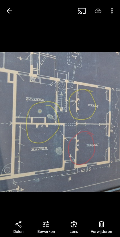

Wij willen een schouw gedeeltelijk weghalen voor het plaatsen van een losse houtkachel. Het huis is uit 1902 en aangezien de gemeente bouwtekeningen in het archief heeft sinds 1906 kunnen wij dus helaas geen bouwtekening bekijken.
Wel hebben we een tekening van het huis in onze gang hangen waar toch ook wel wat details op staan die hopelijk helpen.
De woning heeft in het verleden drie openhaarden gehad, twee van deze openhaarden zijn in het verleden al volledig verwijderd (op de foto omcirkeld in geel). Volledige kanaal is daarbij weggehaald.
De derde (omcirkeld in rood) willen we nu dus gedeeltelijk weghalen.
Op de tekening zien ze er alledrie exact hetzelfde uit. Dat doet mij vermoeden dat ze alledrie niet dragend zijn, maar goed, ik ben expert.
De vloer boven de huidige schouw leunt volgens mij niet op de schoorsteen, maar helemaal zeker weet ik dat niet.
Hier de foto die we hebben.

Plafond openmaken (rondom schouw) en kijken hoe de balken lopen.

Ik kan dus niet uitgaan van de andere schouwen, die qua tekening identiek lijken aan de bestaande?

sandermann schreef op zondag 6 oktober 2024 @ 10:18:
Dat kun je doen maar de uitspraak is niet voor niks, assumption is the mother of all fuckups.
Vertrouwen is goed, controle is beter.

Heb je er een foto van? Zitten ze er half steens in bijvoorbeeld? Als de andere kanalen ook weg zijn gehaald zou dat wel kunnen zeggen dat het nodig was.

Nee, de stenen zijn niet zichtbaar, zit een laag stuc over heen helaas

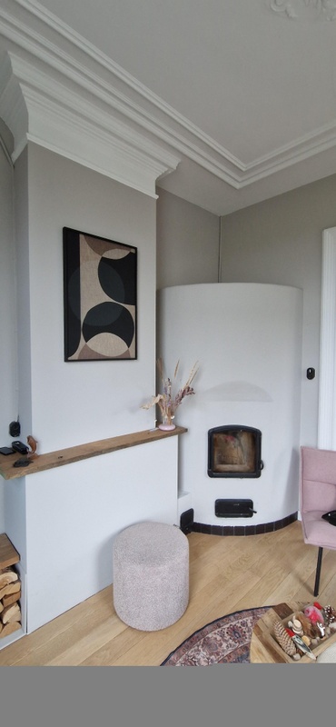

Rechts is de haard die we weg willen halen, links de schouw waar we onder de schouw de nieuwe vrije kachel willen plaatsen.
Afbeeldingslocatie: https://tweakers.net/i/bria8OaHlrekevF18Ef9uGtAqfY=/x800/filters:strip_icc():strip_exif()/f/image/H2zMHbeOHtK375F4JeKB3djy.jpg?f=fotoalbum_large
  • Passie-m
  • Laatst online: 21:48
Kun je niet een klein gaatje in je plafond maken en met een kleine inspectiecamera eens kijken?
Zonder boven het plafond te kunnen kijken is het lastig te bepalen hoe de constructie zit. Zou trouwens eerder even een constructeur vragen ipv een aannemer. ;-)
