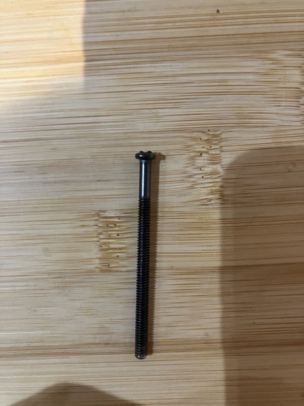

Mijn vraag
Waar kan ik deze M4, 60mm vinden? Bovenkant moet glad zijn. Kleur niet belangrijk.
De bekende bouwmarkten hebben het niet.
Alvast bedankt!Afbeeldingslocatie: https://tweakers.net/i/bKqRuE963VDJKcQV11V31_vD_bg=/x800/filters:strip_icc():strip_exif()/f/image/dO8V0uBUfj1buujR0A6iAl7C.jpg?f=fotoalbum_large
Beste antwoord (via TvH86 op 09-10-2024 19:12)
  • Joe28965
  • Registratie: September 2022
  • Laatst online: 10-08 09:48
Wat je zoekt is M4x60 "deeldraad"
Kom je uit op dingen als bijvoorbeeld DIN 912/931/7984
Hier heb je bijvoorbeeld een M4x60 DIN 931
Hier een M4x60 DIN 912
Je moet alleen ook even kijken hoe groot het "gladde" stuk is in verhouding met het schroefdraad, maar google M4x60 deeldraad en je komt er wel uit

FirePuma142 schreef op zaterdag 5 oktober 2024 @ 16:16:
Nou, hier
Of bedoel je met glad soms vlak? Dan deze.
Ik bedoel inderdaad dat de het bovenste gedeelte glad moet zijn. Dus niet die uit de link.

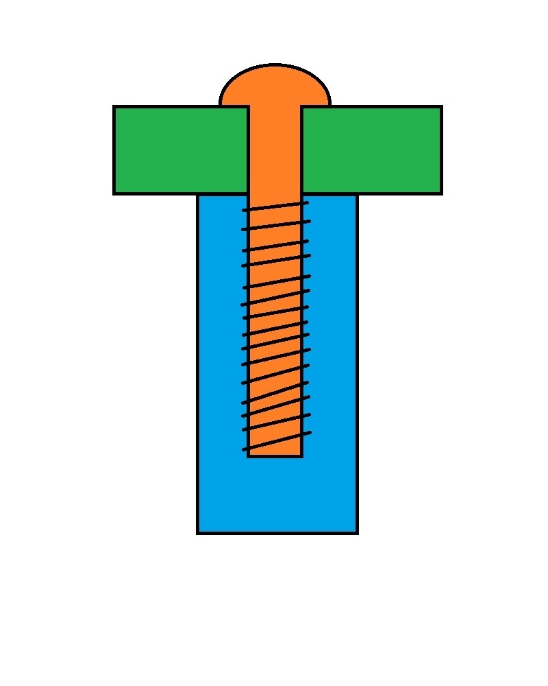

Afbeeldingslocatie: https://tweakers.net/i/IxCh9HmbbV6RBD5oelxwvtsu3O0=/x800/filters:strip_icc():strip_exif()/f/image/WIqbtI9mp6K0xHSqrRpAawf7.jpg?f=fotoalbum_large
Zie groene cirkel. Dat stuk moet glad zijn

OverTheTop schreef op zaterdag 5 oktober 2024 @ 16:39:
Waarom wil je perse een glad stuk bovenaan ?
De diameter daarvan is niet meer dan de dikte bij de draad; de bout zal dus niet beter passen dan een versie met voldraad. en zal ook niet sterker zijn.
Dat gladde stuk is zodat je de onderdelen strak tegen elkaar kan trekken.
Afbeeldingslocatie: https://tweakers.net/i/C6JAVxjkKYbAlSQmwpIFssGS0pM=/full-fit-in/4920x3264/filters:max_bytes(3145728):no_upscale():strip_icc():fill(white):strip_exif()/f/image/xlx1ja44YU6Ta9hFEOZlvBIz.jpg?f=user_large
sorry for lame paintskilz

Hippocampus schreef op zaterdag 5 oktober 2024 @ 17:00:
Voor heel veel toepassingen zal dat in de praktijk niet heel veel uitmaken. Anders even met de metaalvijl er langs.
  • TvH86
  • Laatst online: 30-07 12:49
T_knoop schreef op zaterdag 5 oktober 2024 @ 16:57:
https://www.schroevenxl.n...7985-m4x60-200-stuks.html deze? Is voldraad, maar de kop lijkt op wat je zoekt. Waarvoor het je specifiek dit nodig?
Het is om een poppetje van een voetbaltafel vast te draaien. Uiteraard heb ik een voldraad geprobeerd maar dan draai de schroef kapot omdat het laatste stuk niet verder draait.

Met de DIN912 is het gelukt! Bedankt
