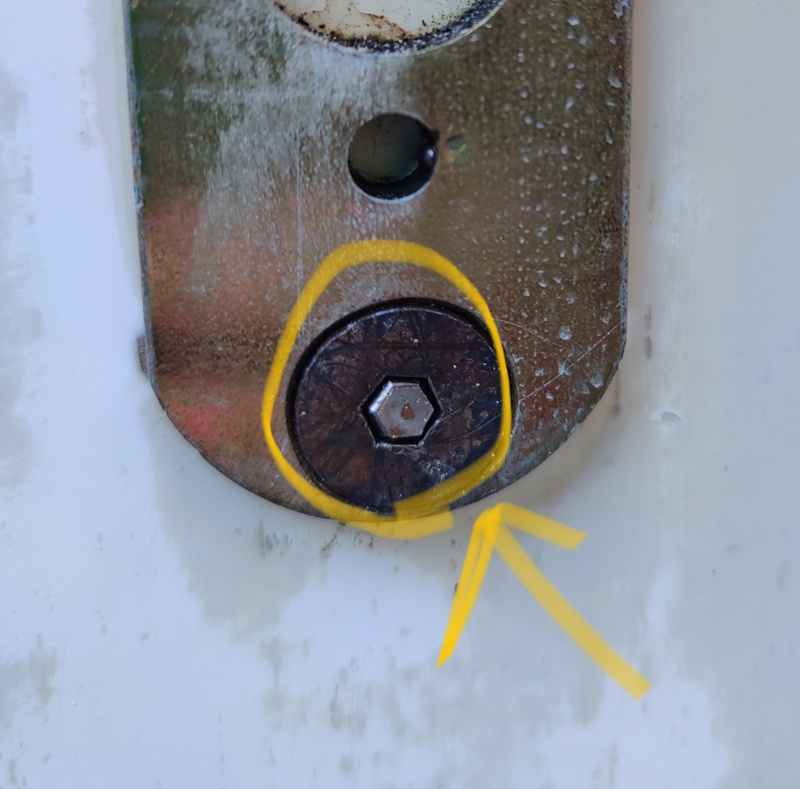

Dag allemaal,
Ik heb een vreemd probleem. We hebben een nieuw huis gekocht, bouwjaar 1997, en het slot van de voordeur is lam. De veer die in het binnenwerk zit is lam.
De deur hendel zakt naar beneden waardoor hij het slot open houdt als de deur dichtgaat.
Nu heb ik een nieuw binnenwerk gekocht.
Bij het eraf halen van de deur schilden, kom ik het volgende tegen:
De inbus waarmee het schild vastzit, is gevuld met een metalen vulling.
De 'vulling' zit er los in, deze moet eruit om de inbus eruit te halen en het slot te kunnen vervangen.
Wat heb ik geprobeerd:
- kleine schroevendraaier ertussen en proberen eruit te wippen
- geprobeerd met lange nagels van mijn dochter
- kapot boren met een ijzerboortje. Dit gaf geen resultaat. Het metaal is erg hard...
Helaas alles zonder succes.
Heeft iemand een idee?Afbeeldingslocatie: https://tweakers.net/i/Hy9GC6nYHblVj3yF44o5GommFBo=/800x/filters:strip_icc():strip_exif()/f/image/kcoaLSucA2wIB9ZozRHEcR6J.jpg?f=fotoalbum_large

Moet dat überhaupt los om het slot te vervangen? Als de kruk eraf is kun je het slot eruit halen.
Dit ziet er overigens uit als een veiligheidsschroef. Daar sla je een middenstuk in met een hamer of er zit een apart bitje bij.
En is dit de binnenkant of buitenkant?

Sethro schreef op zaterdag 5 oktober 2024 @ 15:27:
dit is de biinnenkant.'
de inbus zit er in zijn geheel door om het schild aan de buiternkant vast te zetten.
hij moet dus idd los om het binnenwerk eruit te halen.
helaas zonder bitje.
wat bedoel je met: daar sla je een middenstuk in met een hamer..?

Lijkt op een veiligheidsbout die is gebruikt. Alleen raar dat het binnendeel een andere kleur heeft nu lijkt het een apart onderdeel te zijn. Normaal zit er in het midden een soort ronde cilinder waardoor je alleen met een speciaal schroefbitje dit los kunt draaien.
https://www.fmwfasteners....18-8-stainless-steel-5-32
Je zou met 2 kleine rechte schroevendraaiers kunnen proberen of je het los krijgt. Misschien zit het niet al te vast.

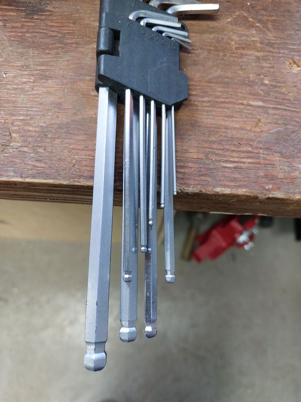

Dit lijkt meer op een afgebroken inbussleutel... die achterkanten van goedkope sleutels willen nog wel eens afbreken namelijk. Maar die kun je eruit trekken met een goede pincet, en als dat niet lukt wordt het toch pielen met 2 dunne schroevendraaiers of iets. Kapot boren kan ook nog, maar dat is meer werk.
Je moet zorgen dat die binnenkant recht eruit word getrokken,l. Die achterkanten zijn namelijk bol vormig onderin.

Zou denken dat je gewoon kunt boren. Bij wat harder staal kan je een cobalt boor gebruiken. Misschien zoiets:
https://www.toolstation.n...geslepen/p17336#full-desc
Desnoods eerst met een (cobalt) centerboor een gaatje maken.

basjuuhhh schreef op zaterdag 5 oktober 2024 @ 16:04:
Iemand heeft nu zo'n setje met een missende uiteinde.
Afbeeldingslocatie: https://tweakers.net/i/3lVKcKYt3Utqb8HBvOYhYvznxVM=/x800/filters:strip_icc():strip_exif()/f/image/dIRvAd5H0Hq6YogJLzgiuzh8.jpg?f=fotoalbum_large
Dat zou idd ook goed kunnen. Kun je niet een beetje wrikken met een kleine rechte schroevendraaier zodat het binnendeel loskomt?

Ronald.42 schreef op zaterdag 5 oktober 2024 @ 16:14:
Precies dat.

Mr. Blonde schreef op zaterdag 5 oktober 2024 @ 16:18:
Meestal als je aan 1 kant van zo'n afgebroken stukje probeert te wrikken, kantelt hij de hele tijd omdat hij bolvormig is. Meestal passen ze ook precies en "klikken" ze een beetje vast.

Boomster schreef op zaterdag 5 oktober 2024 @ 15:44:
Zoiets. Die plug sla je er dan in.
https://www.european-fast...t-binnenzeskant-plug.html

  • jipenjanneke
  • Laatst online: 21:42
Ik gok ook hierop. Het stukje aan de binnenkant ziet er eerder gestanst/geperst uit dan afgebroken. Hoe je het los krijgt weet ik dan helaas niet.

jipenjanneke schreef op zaterdag 5 oktober 2024 @ 16:40:
Hey verrek weer wat geleerd, nog nooit geweten dat dat bestond.
Dat lijkt er wel heel erg op inderdaad.
Gleuf in de bout en vulstukje slijpen en dan met de platte schroevendraaier proberen.

Pak een dremel met een smal slijpschijfje en slijp een sleufje in de boutkop, losdraaien met een platte schroevendraaier

Reken er maar op dat je die hele bout/schoef moet vervangen.
Zoals @Sethro al suggereert lijkt het op zo'n slagstop erin geslagen dat wordt uitboren etc en waarschijnlijk lukt dat nooit netjes zonder de bout/schroef te beschadigen.

Ik zou zelf met haakse slijper er een gleuf in slijpen en dan met grote schroevendraaier losdraaien. Als dat niet lukt hele kop eraf slijpen en dan met een tang het restant eruit draaien.

Als het zo'n veiligheidsbout is dan is daar dus ook speciaal gereedschap voor om het toch los te kunnen maken. Daar moet je denk ik naar op zoek. Bij veel onderdelenhuizen/ijzerwarenwinkels hebben ze van die koffertjes met speciale bitjes die mij al wel eens uit de brand hebben geholpen.
Dus bijvoorbeeld dit bitje alleen dan wel in de juiste maat
https://www.european-fast...or-binnenzeskant-pin.html

  • sOid
Ik heb wel eens afgebroken sleutels in een slot verwijderd met een figuurzaagje. Dun genoeg om er langs te halen, en de tanden zorgen voor voldoende grip om het eruit te trekken.
Wellicht werkt dat hier ook.
  • AtomicShockwave
  • Laatst online: 04-08 16:53
AtomicShockwave
Hadde maar een vak moette lere
Een paar keer tikken met een centerpons. Kijken of je de hele schroef los kan tikken door linksom te tikken.
Daarna kun je de slijptol sleuf proberen. Maar ik ben bang dat die schoef kei vast zit, dus flinke sleuf en flinke schroevendraaier.
Als dat niet lukt zou ik de hele kop er af boren.

Druppel superlijm er op en dan proberen er uit te trekken?

Zou proberen of het lukt om 2 gaatje (of holletjes) in de schroef te maken (recht tegenover elkaar). Dan met een tang of schaar proberen of je deze eruit kan draaien.
Als dit niet lukt met een dremel of haakse slijper een sleuf in proberen te maken. Zodat je er een platkop schroevendraaier op kan zetten.
Succes

Ik heb vandaag geprobeerd om met een cobalt boortje het op te lossen.
Boortje gebroken.....
Ik denk dat ik nu maar een sleutelspecialist ga vragen.
Balen...

@Boomster deze zou je kunnen proberen.

Boren zonder koeling hierin is redelijk kansloos.
Koop een nieuwe cobalt boor en koop gelijk een busje WD40 boor en snijolie (niet de standaard WD40).
Gebruik dat spul als je gaat boren.
Koop ook een linksdraaiende tapset (uitboorset). Die draai je erna langzaam erin (links erin draaien uiteraard) en uiteindelijk pakt die het geheel mee.
Ander alternatief is z'n 150 euro uitgeven en een lokale sloten specialist laten komen. Die hebben meestal freesjes die hiervoor goed werken.
