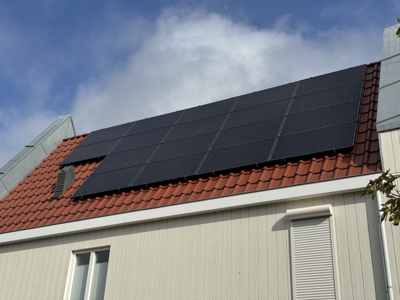

Hoi allemaal,
Op dit moment ligt er op het westelijke dakvlak 18x 325wp aangesloten op een Growatt MOD5000TL3-X omvormer. Deze installatie is ongeveer 2,5 jaar oud, het betreft een all-electric nieuwbouw woning en vanuit de bouw was er niet meer/beter mogelijk dan dit (helaas). Het zijn VSUN panelen, VSUN325-60M-BB.
We willen graag ook het dakvlak op het oosten benutten (56% helling) voor betere spreiding van de opbrengst over de dag en met het oog op de toekomst uitbreiding met een thuisaccu, het dynamisch tarief en wie weet welke andere ontwikkelingen er nog komen. Reden om nu al te beginnen en te plannen is zodat we de investeringen een beetje uit kunnen smeren.
Aan de oostkant hebben we buren, hierdoor zijn 2 rijen van 5 panelen in landscape de beste optie. De onderste rij zal wat last van schaduw hebben. Met een aparte hybride omvormer (bijv. Growatt MIN4200TL-XH) met 2 MPPT's valt de invloed hiervan mee.
Maar later bedacht ik me dat ik voor het andere dakvlak ook een hybride omvormer nodig zal gaan hebben voor de latere thuisaccu.
Is het dan een optie om de MOD5000TL3X te vervangen door een hybride omvormer waarop beide dakvlakken kunnen worden aangesloten?
Bijvoorbeeld door de MOD9000TL3-XH met 2 MPPTs, 1 string per tracker
of de
MID11KTL3-XH met 2 MPPTs, 2 strings per tracker.
Afhankelijk van of het nodig is dat de huidige string van 2x9 panelen wel/niet in 1 string van 18 kan. Ook ga ik die misschien over een paar jaar ook vervangen door nieuwe panelen en dan heeft het de voorkeur om niet weer de omvormer te moeten vervangen. Vandaar dat ik deze wat ruimer bemeten wil hebben.
Bijkomend voordeel van 1 omvormer voor beide dakvlakken is dat er geen extra aanpassingen nodig zijn aan de elektra installatie op zolder (op dit moment) omdat een PV verdeler niet nodig is.
Hoor graag jullie ideeën hier over.

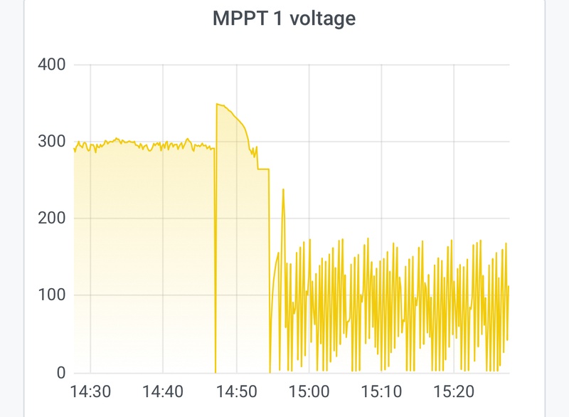

Heel gek, string spanning van de nu grote string van 1x18 panelen komt niet boven de 300V uit. Bij opstart 330V en zakt dan langzaam terug tot net onder de 300.
Ben al gaan checken of ik niet per ongeluk 1 string van 9 heb gemaakt, want dat zou dan betekenen dat ik de andere string heb kortgesloten.. l
Lijkt me ook sterk dat de 2x9 strings oorspronkelijk gekruisd zat, dan zou het toch nooit hebben moeten werken? Kan dat, @migjes ?
Daarna van input gewisseld, dus de string van 1x18 op PV2 aangesloten maar ook daar hetzelfde. Wat ik ook zie ik op de vrije PV input dat er wel stroom wordt gemeten en heel erg wisselt. Hier zie je dan ook vlak voor 15:00 dat ik de connectoren uit PV1 heb gehaald en op PV2 heb aangesloten. Maar PV1 pikt wel ‘iets’ op.
Afbeeldingslocatie: https://tweakers.net/i/989u5gpqnBJO3JMX_cc1u1njobw=/800x/filters:strip_icc():strip_exif()/f/image/85ui5cJKesrJr0eQRIC41ISU.jpg?f=fotoalbum_large

heb jij toevallig foto's hoe de 18x panelen liggen? opzicht was het hier en daar een redelijk bewolkte dag. jou omvormer zou moeten opstarten bij 140V. in de curve zie ik voor 15:00 dat hij wel netjes aan het produceren was. Mijn eigen zonnepanelen kakte om 15:00 ook flink in.
Pas wel op met loshalen van live strings, zeker met meerdere panelen. DC spanning is alsnog gevaarlijk en zeer dodelijk!
  • firecaps30
  • Laatst online: 09:30
Ik heb eerder vandaag een foto gemaakt:
Afbeeldingslocatie: https://tweakers.net/i/pvDlNlQ7xKW_vTJ5-eH8mYdG0pM=/800x/filters:strip_icc():strip_exif()/f/image/kz4XdLBjb9RFREr07jgWFXVL.jpg?f=fotoalbum_large
Spanning is toch altijd min of meer constant, uitzonderingen daar gelaten? Ik zou tussen de 560-600V verwachten.
Op mijn andere set van 6 panelen met aparte omvormer (zelf aangelegd) heb ik de hele dag zo goed als constante spanning tussen de 170-180V.
Ik probeer zo voorzichtig te werken als mogelijk, spanning overal van af en alleen aanraken wat ik aan wil raken. Om spanning te meten heb je uiteindelijk wel licht nodig natuurlijk.

@migjes vanwege het dak van de buren aan de rechterkant heeft meer dan 2 rijen onder elkaar vrij weinig zin zonder micro-omvormers. Zie hier onder voor de situatie.
De dakhoek is 56 graden. Vloer zolder tot bovenkant nok ongeveer 3,80m en breedte woning muur tot muur 5,83m

Voordeel van landscape is dat de onderste, half beschaduwde, panelen nuttig gebruik kunnen maken van de bypassdiodes. Overweeg ook even panelen met 72 (144) cellen (Trina Vertex bijvoorbeeld). Die hebben een hogere spanning wat gunstig is icm je 3-fasen omvormer.

firecaps30 schreef op zondag 20 oktober 2024 @ 10:09:
[Afbeelding][Afbeelding]
@jobr Ik blijf binnen de specs van de omvormer dus dat moet denk ik wel goed komen.
