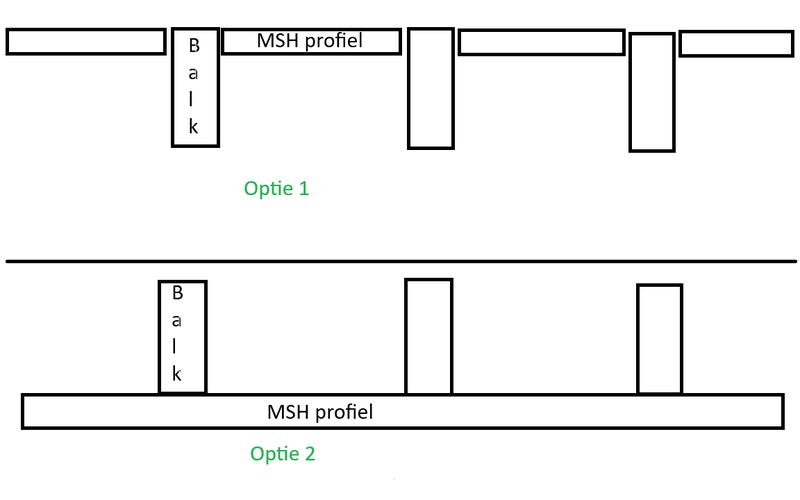

Dag allen!
Binnenkort gaan wij een aantal scheidingswanden plaatsen, maar ik kan nergens vinden hoe om te gaan met de situatie als er geen vlak plafond is! Ons plafond (verdiepingsvloer) is namelijk geen beton, maar bestaat uit houten balken (met daarop uiteraard OSB).
Met de richting van de balken mee is het volgens mij makkelijk, ofwel het profiel op de balk plaatsen, ofwel het profiel naast de balk in de volledige lengte.
Dwars op de balken is mij echter onduidelijk, en ik kan via google nergens instructies vinden wat nu best practice is. Plaats je telkens een klein stukje tussen 2 balken, of pak je een langer profiel en leg je die over meerdere balken? Onderstaand geprobeerd uit te leggen met paint..:
Afbeeldingslocatie: https://tweakers.net/i/95MGWS5wIhl2qE0I7pdsQzDzd6I=/800x/filters:strip_exif()/f/image/8kKzS9GrOnmndk3xAKdHgrvz.png?f=fotoalbum_large
Of zijn er wellicht andere oplossingen die mij niet te binnen geschoten zijn? Anders lijkt optie 2 mij het makkelijkste werken, al twijfel ik dan aan de draagkracht. Het wordt sowieso vervelend om de gipsplaten tegen het plafond te laten lopen (telkens een U eruit snijden). Maar ivm geluidsisolatie wel degelijk gewenst!
Hopelijk hebben jullie een goed advies!

optie 2 en dan nog 2 stukjes profiel, een tegen de osb en de ander op de kop tussen de balken op het lange profiel en daar stukken gipsplaat tegen aan.
Zoiets
Afbeeldingslocatie: https://tweakers.net/i/rO0hZ42DUYsDtjMwA4BFeGnLWd4=/full-fit-in/4000x4000/filters:no_upscale():fill(white):strip_exif()/f/image/VpoVUauwqDA6PVu8EQssmnRH.png?f=user_large
