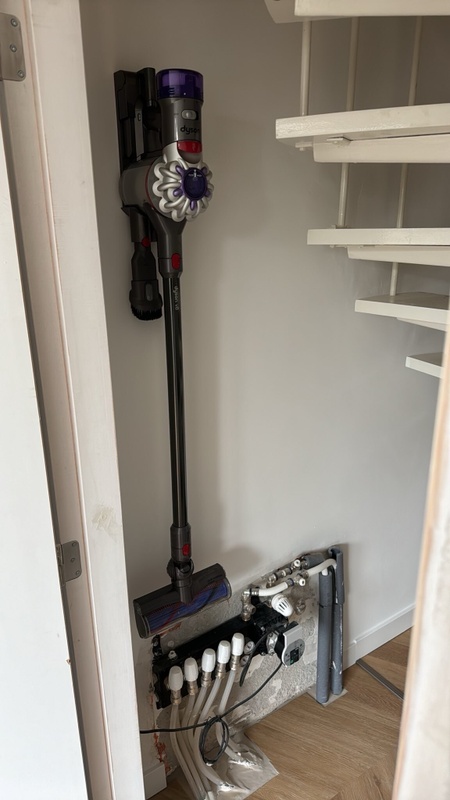

Sinds november-2023 hebben wij op de begane grond vloerverwarming met boven radiatoren aangestuurd via een Tado V3+ kamerthermostaat (geen Tado-radiatorknoppen).
Wij hebben een schedule in de Tado-app waarbij de nacht temperatuur 18c is en om 07.00u tot 23.00u 19c de gewenste temperatuur is.
De CV-ketel is nieuw (AWB Thermomaster C-XV 35) en afgelopen jaar nog onderhouden.
Uit de thermostaat historie gaf de thermostaat 18,6c aan, waardoor de schedule om 07.00 begon met opwarmen naar 19c.
Het is inmiddels 11:44 en de kamerthermostaat geef 20c aan, waardoor de CV geen warmte meer gaat afgeven aan de vloerverwarming. Toch voelt de vloer "koud" niet prettig.
Als later op de middag de temperatuur daalt en de kamerthermostaat vind dat er weer 'warmte' nodig is gaat hij weer vrolijk de cyclus opnieuw beginnen. Dit lijkt mij niet efficient of uberhaupt de bedoeling?
Oplossing?
Klopt het dat als er een thermostaatkraan op de aanvoerleiding geplaatst wordt van de vloerverwarmingverdeler i.c.m. Tado-radiatorknop we dit kunnen oplossen?
Ik zie de tips/adviezen graag tegenmoet.

aapjuh99 schreef op vrijdag 4 oktober 2024 @ 11:48:
De vloer is altijd kouder als er geen warm water door je vloerverwarming loopt. Is het onprettig omdat je relatief veel verschil ervaart tussen vloerverwarming aan en uit, of zou je deze vloer ook onprettig vinden in een huis zonder vloerverwarming? Koelt de vloer snel af? Wellicht weinig massa? Koop voor een paar euro een infraroodthermometer, zodat je niet alleen op je eigen subjectieve waarneming af hoeft te gaan.
Oplossing?
Deze snap ik niet. Hoe zie je het voor je dat je door bij een bepaalde temperatuur de toevoer naar je vloer te stoppen je altijd een warme vloer hebt?
