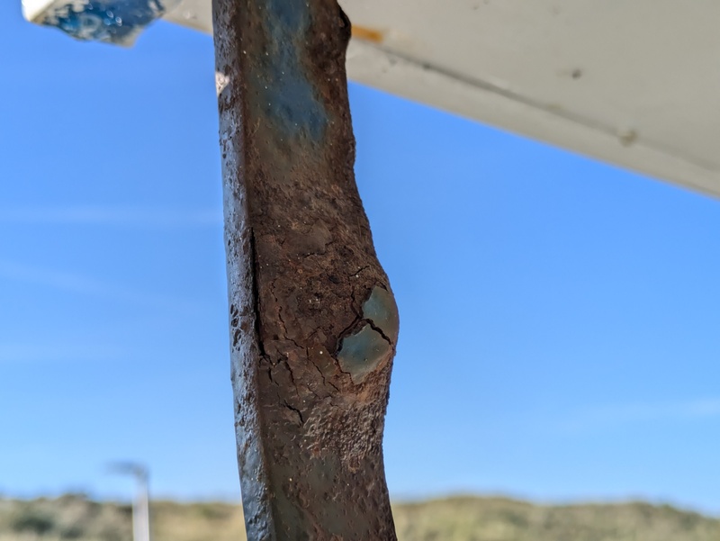

Ik heb 12 dakgootbeugels uit 1952 die aardig verroest zijn. Zijn ze nog te redden denken jullie? Zo ja, hoe?
(demontage zal niet zonder ze te slopen kunnen gezien de roest van de bevestigingen én het feit dat ze óp de gevel aan de bovenzijde vastzitten, waar ik niet bij kan).

Het metaal ziet er op zich nog dik genoeg uit onder de roest, dus dat zou het probleem niet zijn. Ik denk dat het grootste issue is dat je het stuk waar de dakgoot op de beugel leunt niet kunt behandelen omdat je daar niet bij kan. Op die plaats zal het dus verder roesten.
Mocht je er overal bij komen dan zou je de beugels goed blank kunnen afschuren, gronden en aflakken / spuiten met een 2K lak in een kleur naar keuze. dan heb je een zeer duurzame coating die UV- en weersbestendig is en weer vele jaren mee kan. Uiteraard verlies je met schuren wel wat materiaal en zullen de beugels niet echt glad en strak meer zijn op sommige plaatsen. Maar dat is op zich niet zo heel erg, hoort een beetje bij de 'patina' van het huis :)
84 euro voor één nieuwe beugel vind ik dan wel weer veel geld. Ik denk dat ik in jouw situatie dan zelf wat strips RVS plaatstaal had gekocht en die beugels zelf had gelast. Het scheelt dat ik een TIG lasapparaat heb. De vorm is niet bijzonder ingewikkeld en je hebt de vrijheid in het ontwerpen van iets andere (esthetisch mooiere) vormen. In plaats van poedercoaten zou ik ze dan net als hierboven vermeld gronden en aflakken met een 2K spuitbuis. Dat hoeft allemaal niet zo duur te zijn.

Gewoon opschuren en verven idd.
Vraag me wel af hoezo je 80E per beugel kwijt zou zijn voor nieuwe ?
Ik zie ze al voor een paar euro in de bouwmarkt ?

Ik zou persoonlijk proberen die dakgoot tijdelijk te stutten met hout, en dan deze beugels eraf halen.
De bestaand beugels dan zandstralen en een goede grondverf en een tweecomponentenaflak erop. Kunnen ze zeker weer 50 jaar mee!
Goed opletten met monteren dat je de juiste ringen etc gebruikt en niet de verf beschadigd.
Ik schat in dat je het laten zandstralen voor 100 euro kan laten doen, de verf e.d. is schat ik 50 euro. Natuurlijk dan nog de arbeid en hout nodig voor het stutten (of tijdelijk verwijderen).
Je kan ook zelf de roest verwijderen met schuurpapier en een staalwiel bijv. dan zou je twee tegelijk kunnen behandelen, het werk duurt dan wat langer maar minder impact op de goot.
Bedankt voor je uitgebreide reactie! Er zal inderdaad ook echt wel hele stukken loszittend roest vrijkomen (zie bijvoorbeeld het stuk hieronder). Dat de beugels daarna niet zo glad zijn, vind ik niet zo erg.
Wat ik wel jammer zou vinden als al dat werk voor niks blijkt te zijn na 2 jaar.
Een paar vraagjes die je misschien kan beantwoorden:
  • Aangezien het nu verzinkt is, is dan wel de zinklaag van die stukken wel weg. Is gronden en lak dan voldoende bescherming denk je?
  • Zou een roestomvormer nog slim zijn om te gebruiken?
  • Heb je nog een tip voor goede grondverf+lak voor deze toepassing op staal? (hammerite bijv?)

Ja, gronden met een geschikte primer en dan aflakken is voldoende. De keuze voor primer is wel cruciaal. In géén geval een alkydhoudende primer gebruiken op verzinkt staal. Dat gaat verzepen en bladdert er binnen de kortste keren af. De ondergrond moet ook vrij zijn van corrosie, dus het moet opgeschuurd worden tot alle witte/grijze oppervlakteverkleuring verdwenen is. Dit beantwoordt tevens de vraag of je roestomvormer moet gebruiken :)
Ik heb goede ervaringen met deze primer. Aflakken doe ik vaak met materiaal van de Hornbach.

@DexterDee "witte/grijze oppervlakteverkleuring", misschien heel dom van mij, roest is toch bruin en staal juist 'grijs'?
  • DexterDee
DexterDee
I doubt, therefore I might be
Zinkoxide is wit/grijs van kleur ;) Die oxidelaag moet er dus af.
Staal roest inderdaad bruin/rood. Als de zinklaag op plaatsen is verdwenen dan moet je tot het grijze staal wegschuren. Roest laten zitten en omvormen verslechtert alleen de hechting.

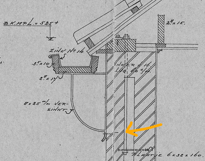

Zoals je op de tekening kunt zien zitten de beugels vastgebout aan de binnenkant op de houten balk die op de muur zit geankerd. Ze moeten de dakgoot ook kunnen dragen bij ijsvorming / sneeuw / hagel namelijk.
Je moet er dus aan de binnenkant nog bij kunnen om die houtdraaibouten uit de balk te krijgen, en die zitten dus helemaal in de uiterste hoek. Wanneer de boel al geïsoleerd en afgetimmerd is kun je dat dus wel vergeten. En als je ze daar al los krijgt dan moet je de dakgoot optillen om ze er tussen uit te krijgen, met kans op scheuren in de dakgoot zelf. Het is gewoon de manier waarop er in die jaren werd gebouwd. Goed, degelijk en met het idee in het achterhoofd dat de eigenaar ook onderhoud zou plegen zodat de beugels niet gingen roesten.........
Alternatief is met een roterende staalborstel op een haakse slijper de roest er zo veel mogelijk afhalen, dan een goede primer er op en daarna aflakken met een goede weersbestendige lak.
Er zit nog genoeg 'vlees' in die beugels, dus ter plekke oplossen is mogelijk. Wat veel mensen niet weten is dat 1 mm ijzer omgezet wordt in 1 cm roest (beetje grof en algemeen gezegd). Soms lijkt iets totaal verroest, terwijl onder de roest het ijzer nog prima is.

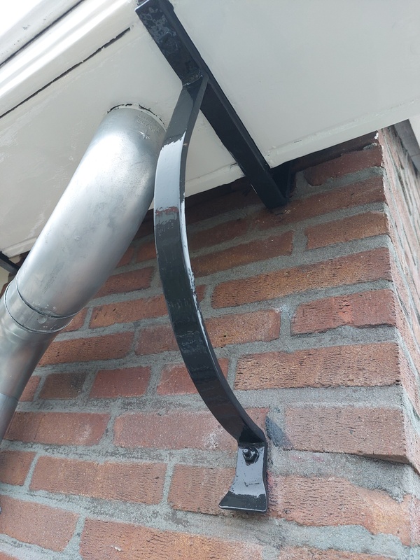

Demonteren is inderdaad moeilijk. Ik ga in situ de boel netjes maken zoals jij en eerder ook anderen hebben voorgesteld.

Nog een vraagje; bedankt voor het aanbevelen van de primer! Ik stond op het punt hem te kopen, maar als ik het goed begrijp kan je een dergelijke primer alleen spuiten. Klopt dat? Dat wordt wel een dingetje namelijk.

Je kunt ook Hammerite menie gebruiken nadat je de losse roest hebt verwijderd en daarna aflakken met een zwarte metaallak op terpetinebasis. Eenmaal gelakt hebben de beugels niet zoveel te lijden en kunnen er makkelijk weer 10 jaar tegenaan.
  • MWDKing
  • Laatst online: 19-10 17:10
Yaksa schreef op donderdag 10 oktober 2024 @ 21:51:
Ik lees: "Niet geschikt voor non-ferro metaal (zink, aluminium en gegalvaniseerd staal)". Dus helaas is Hammerite niet geschikt voor de verzinkte beugels (die alsnog roesten :P ).
Ik heb de 2K primer in 400ml spuitbussen besteld. We gaan het meemaken. het wordt een afplakklusje. Eerlijk gezegd hoef ik geen superstrak glad resultaat. Als het er maar een beetje uitziet en de beugels goed beschermd worden.

Ik heb één beugel onder handen genomen. Een paar zaken vallen wat tegen:
  1. Het is echt lastig alle roest eraf te krijgen. Er blijven pitjes zitten.
  2. Achter de dakgoot kan ik sowieso niet goed komen om roest te verwijderen en te schilderen. Het materiaal is nog wel redelijk dik.
  3. In de gevel zitten de beugels met een metalen anker (geen idee wat voor soort). Die is gaan roesten waardoor er een horizontale scheur in de gevel zit. Het anker moet ik uithakken en dan proberen eruit te krijgen zonder de beugel eraf te kunnen halen...

Drardollan schreef op donderdag 10 oktober 2024 @ 22:13:Ben absoluut niet kundig, maar je kan toch nooit overal goed genoeg bij om de roest eraf te krijgen en voldoende nieuwe bescherming aan te brengen?
Wat ik zou doen is nieuwe beugels bestellen die niet meer óp de gevel vastgezet hoeven te worden. Deze zou ik dan net naast de huidige beugels plaatsen. Daarna de oude beugels zo goed mogelijk verwijderen, waarschijnlijk door ze af te slijpen en laatste stukje op de gevel laten zitten.
En waar ga je die nieuwe beugels dan wel aan bevestigen?
Het is een bakgoot (zinken dakgoot in een houten constructie gedragen), dus is al zwaar van zichzelf, gedragen door beugels die op een balk binnen op de muur onder de pannen met zware houtdraaibouten zit vastgemaakt. Die constructie is zo gemaakt dat de dakgoot ook het gewicht van (aanvriezend) ijs en sneeuw moet kunnen dragen. Je kunt er zelfs (met een beetje beleid) in lopen. Het is een constructie die al eeuwenlang wordt toegepast. En ook een die past bij het pand en waarvan TS al gezegd heeft dat het niet veranderd gaat worden. Jouw voorstel komt inderdaad (zoals je zelf al aangeeft) uit onkunde, waarschijnlijk heb je zo'n dakgoot nog nooit van dichtbij bekeken.

Misschien handig om het hele topic even goed door te nemen, en dan vooral de tekening van de constructie.
Ik ken de constructie, bij het Rijksmonument waar ik werk is deze exact hetzelfde.

Update; met chemisch anker draadeinden in de gevel gezet en daarmee de beugels vastgezet. De kunstof blokjes zijn ter vervanging van stalen blokjes om de dakgoot hoek (rond de lengte as) een beetje te stellen.

Note to self en toekomstige kijkers: het RVS draadeind, moeren en knelring, mogen niet in direct contact met het staal komen. Dan krijg je galvanische corrosie. Dus ik moet er nog een kunststof ring tussen zetten.
  • MWDKing
Zo, klusje geklaard;
  • Alle losse roest eraf
  • Sommige draadeindjes vervangen door rvs variant
  • Schuren en schoonmaken
  • Brunox metaal primer
  • Metaalverf
  • Lak
Afbeeldingslocatie: https://tweakers.net/i/016QX1cP2_1-I8eINGi9c4VRXAk=/x800/filters:strip_icc():strip_exif()/f/image/63Qd4JF94y8NPfJwhMGr4phh.jpg?f=fotoalbum_large
Die laatste 3 had mijn schilder nog, dus kwa materiaal vielen de kosten mee. Schilder heeft de laatste 2 stappen gedaan voor ongeveer 250€. Dus uiteindelijk max 300€ uitgegeven voor behoud van de beugels. En heel veel arbeid arbeid van mijzelf :P
Het zal wel weer een paar jaar mee gaan, maar ik heb niet de illusie dat ze niet verder gaan roesten... Zo blijf je altijd bezig met een eigen huis :Y)
