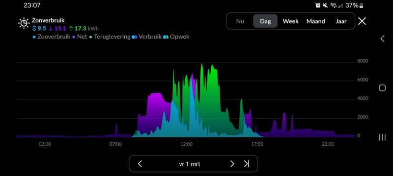

  • Ronald.42
  • Registratie: Maart 2021
Afbeeldingslocatie: https://tweakers.net/i/S1DPSK-RcdhaQg73L4EXFcsucUo=/800x/filters:strip_icc():strip_exif()/f/image/azttnSw7jUWYvokbrsPvU00z.jpg?f=fotoalbum_large
Afbeeldingslocatie: https://tweakers.net/i/fDxzTXkOWW7tqgwhpnzH617ultM=/800x/filters:strip_icc():strip_exif()/f/image/vPmwkgMvR2n04EYUHgxENYql.jpg?f=fotoalbum_large
Afbeeldingslocatie: https://tweakers.net/i/25vmwInqAhV3M7yDLd_PXNev04I=/800x/filters:strip_icc():strip_exif()/f/image/LSwgqo4XiK7gabr82RlziP5Q.jpg?f=fotoalbum_large
Afbeeldingslocatie: https://tweakers.net/i/ik7yppHGv-ehYTOBcNRVKtUFOqs=/800x/filters:strip_icc():strip_exif()/f/image/xsHVRyJtlTpk0o9kQfWKnmsO.jpg?f=fotoalbum_large
Afbeeldingslocatie: https://tweakers.net/i/rdyHRVdpIvChk-3_s0IMFYstMGQ=/800x/filters:strip_icc():strip_exif()/f/image/iKVjsGQ0nyOpT2h0BigjuQyP.jpg?f=fotoalbum_large
Geen idee wat je ermee wil maar bij deze.
Geen ev
Lucht water
