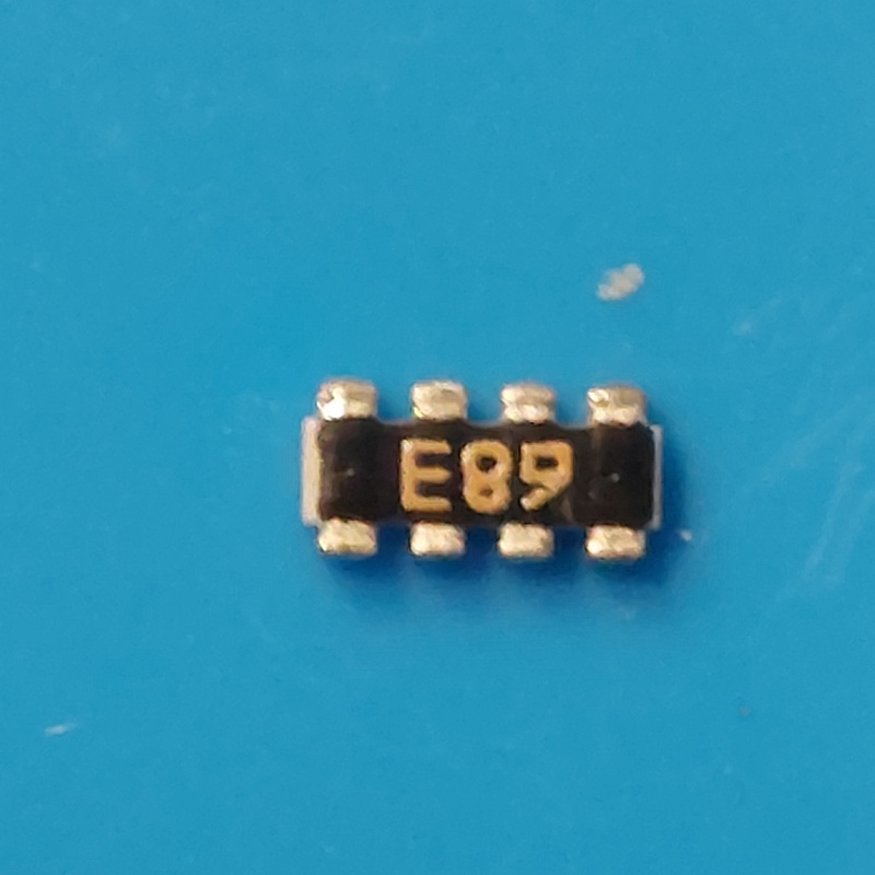

Wat voor SMD component is dit?

Mijn vraag
Afbeeldingslocatie: https://tweakers.net/i/wLuIvTdvYB8qu9x-fk7Zz0NiiN4=/800x/filters:strip_icc():strip_exif()/f/image/SVVXk3Emv3NJHVfA0RS8Q6pe.jpg?f=fotoalbum_large

henkoegema schreef op donderdag 3 oktober 2024 @ 17:45:
Mijn vraag
zoiets? (weet er verder ook niet veel van)
https://fixpart.ie/produc...-000001-smd-chip-resistor

Lijkt op een weerstandsbank maar ik kan de code niet plaatsen. Waarschijnlijk 68K Ohm.

TheBorg schreef op donderdag 3 oktober 2024 @ 17:56:
wellicht op de kop?
dus niet E89, maar 683
683 = 68 * 10^3 = 68kOhm
edit: zoekterm (vermoedelijk): SMD resistor array
