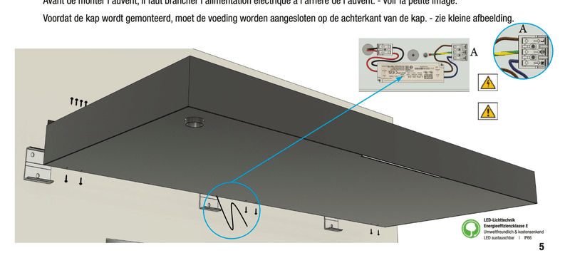

Ik heb sinds kort een deurluifel opgehangen waar 2 led strips in zitten. Ik had alleen niet verwacht dat dit licht ongelofelijk scherp was in de avond en vroeg me af of ik deze op een eenvoudige manier zou kunnen dimmen?
Dit zijn de specificaties van de led strips:
LED TECHNIEK
strip: LED light flex 08 8 standard 1500 IP66-MFC 2.0
lengte strip: 50 cm met 160 cm aansluitsnoer
lichtkleur 4000K
trafo: Meanwell LPV-20-24, die 230V (woning) naar 24V omzet
oplader voeding 230 V AC/ sek.24 V DC m, 20 W, IP67
vermogen 20 Watt
Afbeeldingslocatie: https://tweakers.net/i/VbSDw_a_Qu00j5cJTScSuj97mF8=/800x/filters:strip_exif()/f/image/85mJKhYNnfMzvquOp7qI6o9d.png?f=fotoalbum_large

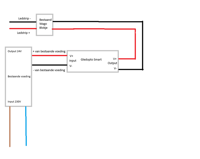

Afbeeldingslocatie: https://tweakers.net/i/sgsmFs3q6OW8BwMFKOQlie8TpII=/800x/filters:strip_exif()/f/image/yPL6HzPRq5ZLABobu6cOoqEk.png?f=fotoalbum_large
Bij deze het schema wat ik met TS via PM deelde, mocht iemand dit topic ooit lezen en zich afvragen waar het schema blijft ;-)

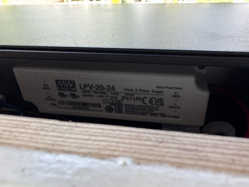

Je kan die Meanwell LPV-20-24 vervangen door een andere LED driver. Neem even een foto van die driver zodat je zeker bent welke driver je nu hebt. Met die informatie kan je volgens mij op zoek naar een andere driver die dimbaar is, of minder stroom of voltage levert. Maar dan moet je dus exact weten of je een constant voltage of constant current driver hebt.

Ik heb voor de zekerheid even een foto gemaakt. Zou ik die dus kunnen vervangen voor bijvoorbeeld deze?
Gledopto Led Dimmer Zigbee Pro Series Controller
Afbeeldingslocatie: https://tweakers.net/i/DQtVZZ5_-65o1zt3K2c6XU6J5EU=/800x/filters:strip_icc():strip_exif()/f/image/8mGfzthUZarWNh9VhCFa5mL0.jpg?f=fotoalbum_large

Rickrebr schreef op donderdag 3 oktober 2024 @ 16:56:
Zeer waarschijnlijk wel!
Let op: je moet de huidige driver behouden en de Gledopto daar op de + en - aansluiten.
Je kunt immers niet rechtstreeks 230V op Gledopto aansluiten.
Je huidige 'driver' is een voeding die 230V AC omzet naar 24V DC.
Gledopto heeft (24V in jouw situatie) DC nodig op de ingang, en op de uitgang sluit je je LED-strip aan.

Top! Mocht je nog vragen hebben over het precieze aansluiten, laat maar weten, dan maak ik met plezier even een schema'tje!
Laat dan even weten welke Gledopto je precies wil gebruiken.
