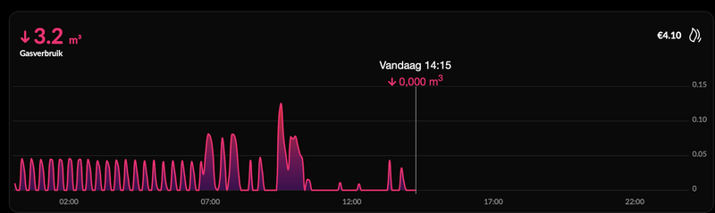

Inregelen CV systeem
Reden van de vraag;
Aan het gas verbruik lijkt de cv te pendelen. Zie een van de vele voorbeelden gasverbruik hieronder in de nacht. ik krijg dit niet op orde. heeft er iemand suggesties?

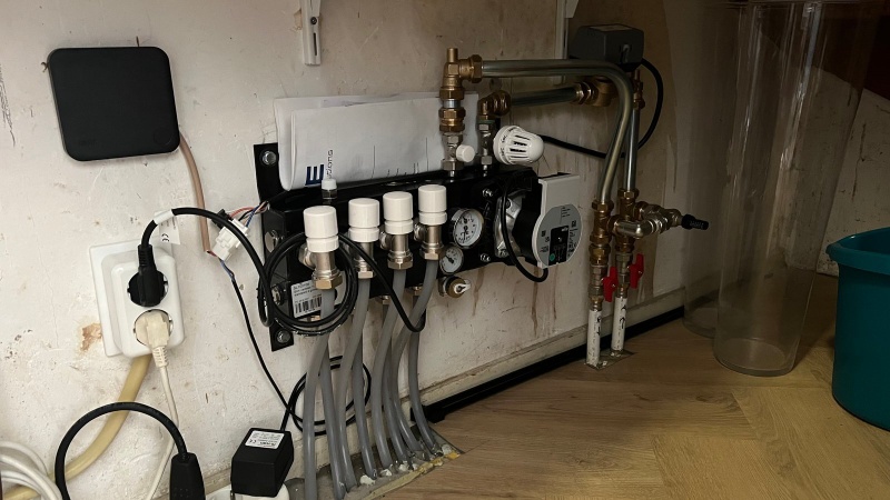

Mijn vloerverwarming verdeler met zonneklep, bypass en aansturing van Tado (zwarte kastje)

Wat is precies het probleem? Pendelen is in de basis volkomen normaal gedrag van een gasketel.
De minimale belasting van de ketel ligt simpelweg hoger dan het warmteverlies van het huis. Om het huis dan op setpoint te houden moet hij dus wel aan/uit gedrag vertonen om gemiddeld op het warmteverlies van het huis te komen.
Je kan even kijken of die pieken overeen komen met de minimale belasting voor X seconden/minuten (houd er rekening mee dat de ketel waarschijnlijk met zo'n 50% belasting start en dan afmoduleert).

Maar is dit gedrag altijd al zo en valt het nu pas op? Of is dit sinds kort?
Let wel dat dit een ketel van 18(!) jaar oud is, dus is misschien ook niet het meest effeciënt.
Ik heb een vergelijkbare opstelling (en instellingen) als jij hebt, maar dan met een AWB ketel uit 2014. Die van mij pendelt natuurlijk ook, maar niet zo heftig als het grafiekje wat jij laat zien.
