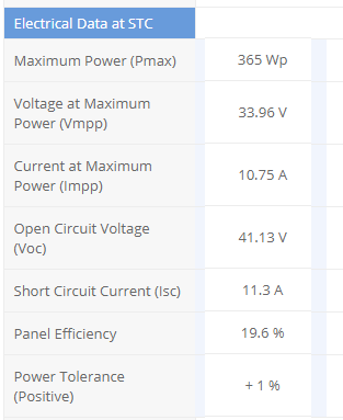

Ik las dat je gemiddeld voor een paneel 40v kunt pakken tijdens het design. En dit past ook redelijk bij de karakteristieken van mijn panelen (zie plaatje) dan kom ik op de volgende rekensom:
String 1= 566 / 40 = ~ 14 Panelen
String 2 = 389 / 40 = ~ 9 panelen.
Bij 29 panelen verwacht ik 15 om 14 per string. Daar alls pal west is en geen schaduw.

Zoiets?
Totale spanning: 566,6V+389,6V=956,2V
956,2V / 29 panelen = 32,96V per paneel gemiddeld.
566,6V/32,96V = ~ 17 panelen
389,6/32,96V = ~ 12 panelen
Die 41,13V open collector spanning geldt voor een onbelast paneel en is te hoog om mee te rekenen.
De 33,96V uit de specsheet is de maximum spanning wanneer het paneel wél belast wordt.
