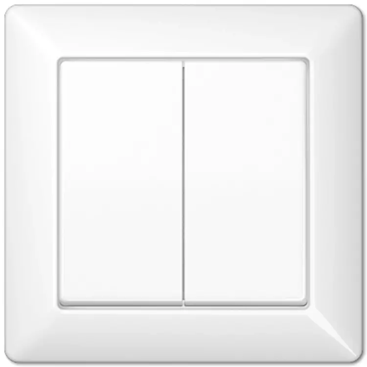

NielsSmartHome schreef op donderdag 3 oktober 2024 @ 10:54:
Nu mijn vraag: kan ik de Philips Hue module aansluiten op de ene drukknop van de wandschakelaar om de reguliere lampen (Hue) te gebruiken terwijl de andere drukknop van dezelfde wandschakelaar verbonden blijft met het elektriciteitsnet om de LED-lampen te bedienen. Of is dat onveilig?
Volgens mij kan dat gewoon. De vraag is alleen of je ruimte hebt om de wandschakelaarmodule kwijt te kunnen achter de schakelaar.
Ik neem aan dat het gaat om een schakelaar als deze: https://cdn.webshopapp.co...it-schake-as-590-5-ww.jpg

SURFivor schreef op donderdag 3 oktober 2024 @ 21:23:
Sorry dit is echt slecht advies en potentieel gevaarlijk.
Vrijwel alle dubbele schakelaars hebben maar 1 fase aansluiting voor beide knoppen. Dan ga je dus 230v op de Hue module zetten zodat die in vlammen op gaat.

remmuz schreef op vrijdag 4 oktober 2024 @ 12:27:
Ik had dit dus al gedacht. Klinkt eigenlijk ook logisch. 🤭
