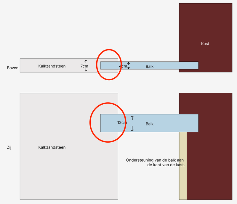

Ik heb een kalkzandsteen binnen muur. Daar komt een kast naast. Tussen de kast en de muur wordt een schuifdeur opgehangen (barndoor). Nu wil ik een balk plaatsen tussen het frame van de kast en de kalkzandsteen muur. De balk komt dus in het verlengde van de muur.
Ik wil een gat in de muur maken waar ik de balk in leg. Aan de rechter kant wordt de balk ondersteund door frame van de kast. Kan niet echt schroeven of spijkeren etc want er is niet echt ruimte voor en de balk is 12 cm hoog. Ik kan het gat wel groter maken, maar dan moet ik dus vanaf boven eerst door die 12 cm balk heen voor ik de muur kom. Dat zijn wel flinke schroeven... en je hebt dan minstens de lengte van de schroef aan ruimte boven nodig.
Qua druk naar beneden zit het wel goed, maar ik wil voorkomen dat de balk gaat verschuiven. Hoe kan ik hem dus zodanig vastmaken in de muur dat hij goed blijft zitten.

https://www.toolstation.nl/gb-balkdrager-zl/p36690
Balkdrager vastzetten in muur
Balk vastzetten in balkdrager

Vastschroeven/-slaan vanaf de zijkant door de kalkzandsteen. Iets met een slagplug moet voldoen lijkt me.

Dank je! Dat zou het moeten doen idd.
