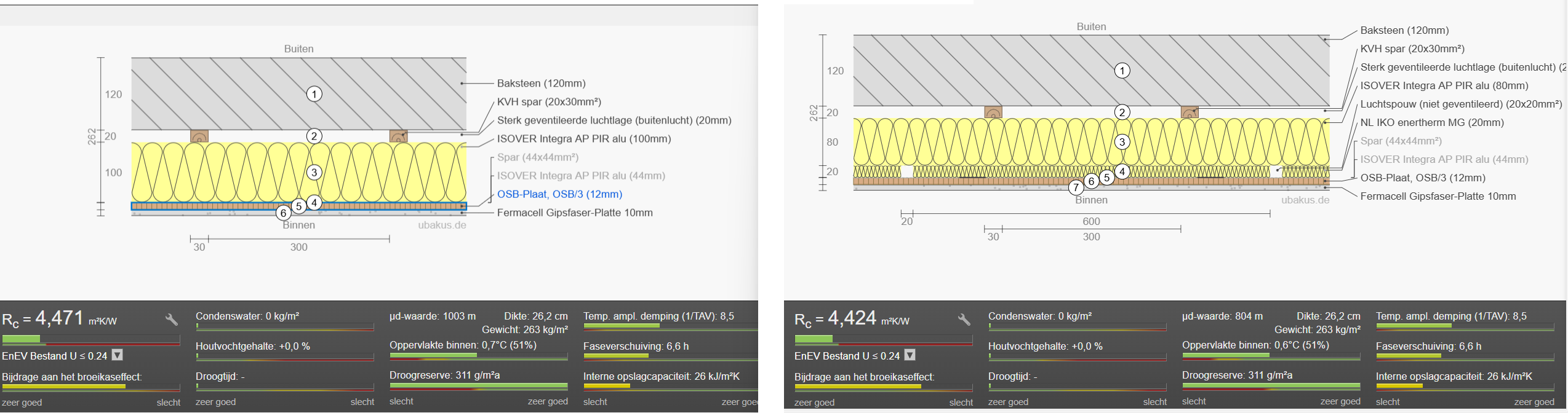

Qua isolatiewaarde is het achter-de-komma-geneuzel. Ik heb het voor een voorzet wand hier in huis eens gesimuleerd in Ubakus:
Afbeeldingslocatie: https://tweakers.net/fotoalbum/image/lhd0iTIJTrHG8vo2NJ47Lg0u.png
Wat ik wel lastig vond, zijn de WCD doosjes zelf. Gewone doosjes 12mm uit laten steken waar later een geboord gat in de osb over valt en de doosjes vastzetten met pur vastzetten bevalt nog het beste. Plaat gips(vezel) er over heen en dan gat weer opzoeken en met kopieerfrees het gat uit de osb overnemen. Kost je wel wat opvulringen om de dikte van het gips op te vangen. En langere boutjes. Een 40mm inbouwdoos valt dan nog maar ~30mm in de isolatie.
